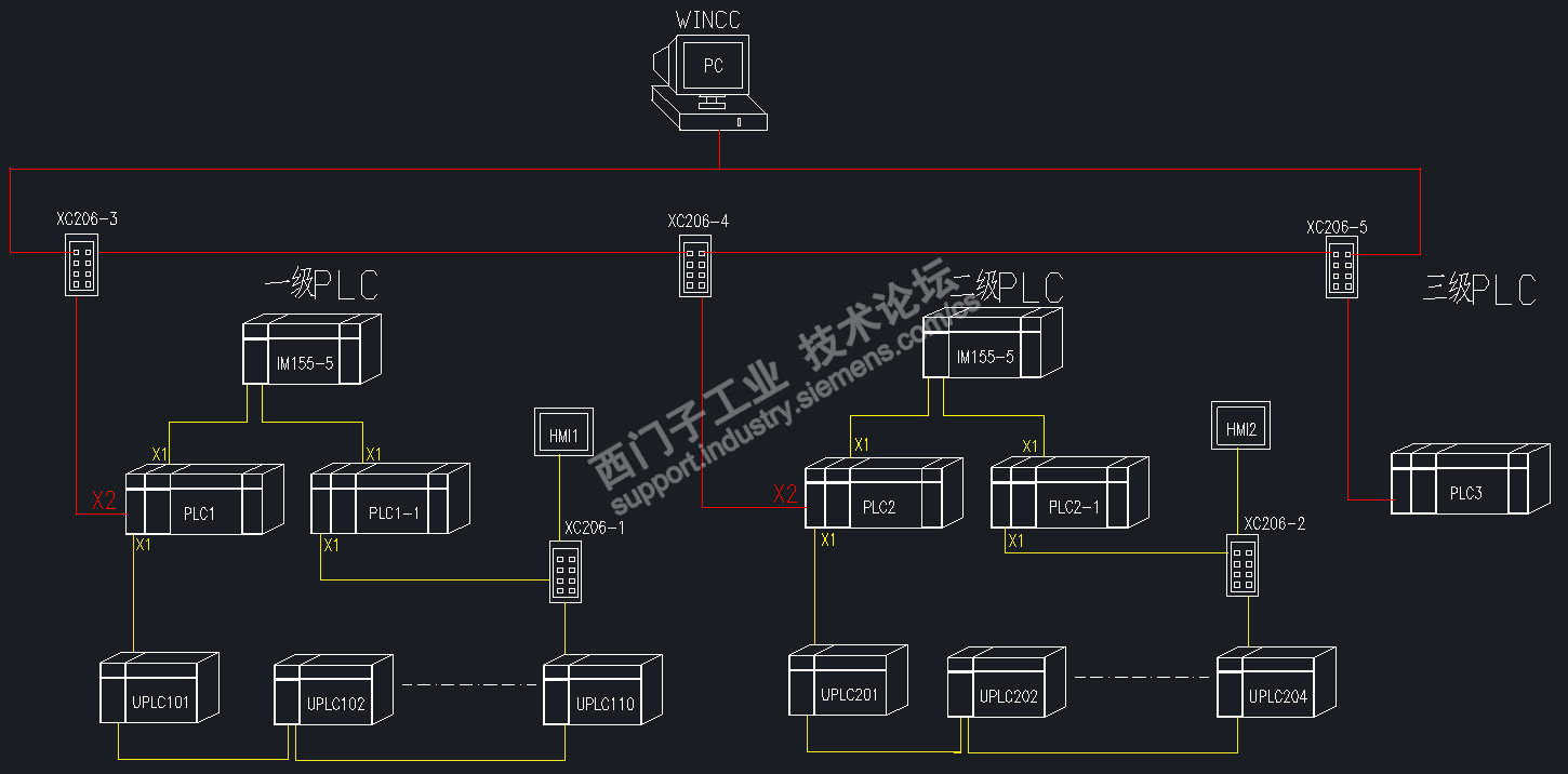

1517H X1网口和PLC从站建立内环网(192.168.0.1);X2口和其他设备建立外环网(192.168.1.1),WINCC接入外环网中,请问WINCC有办法在X2口读取到 接在X1口PLC从站里的数据吗?
