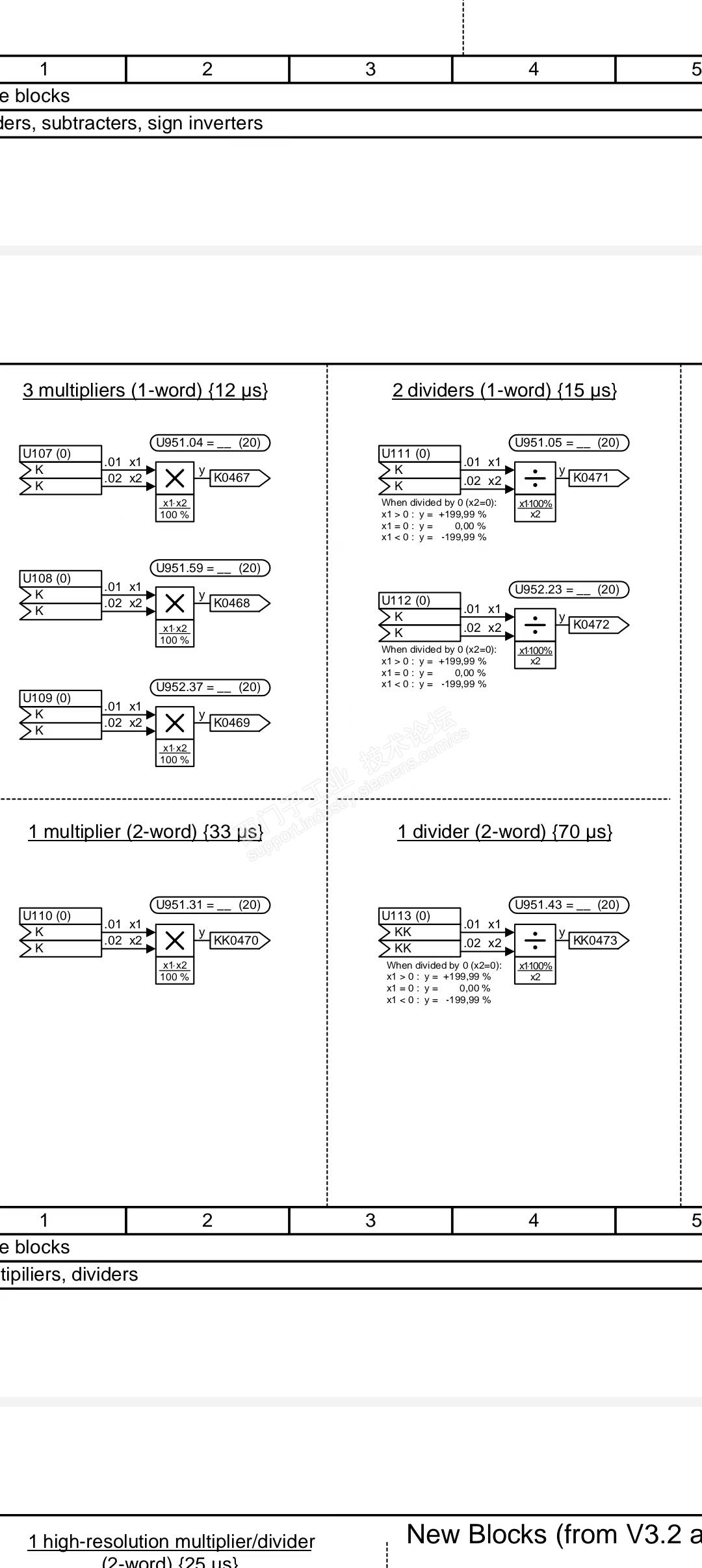

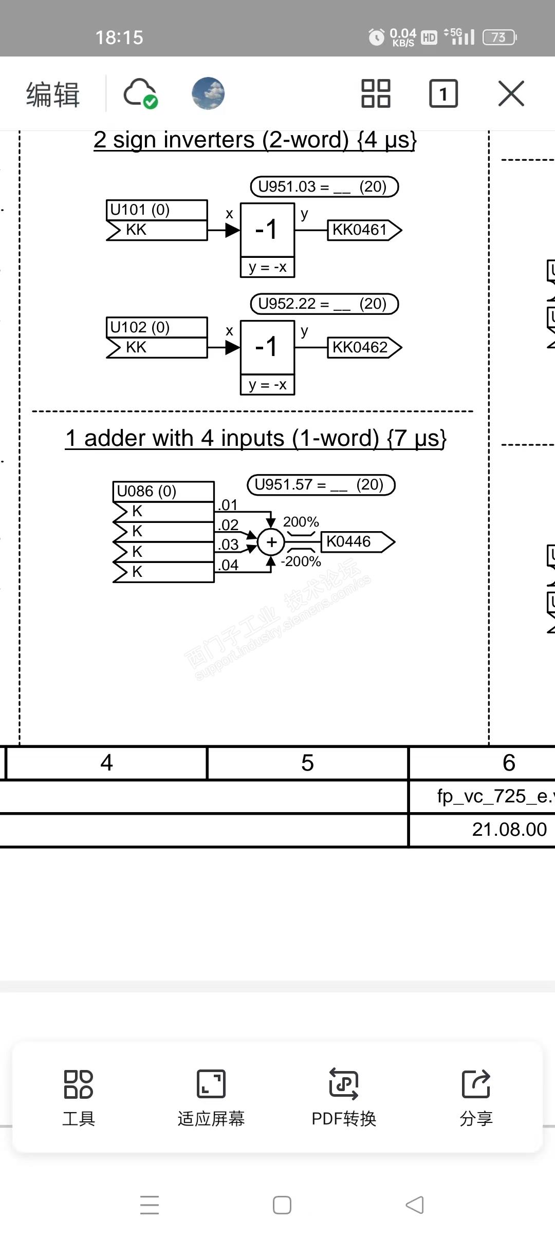

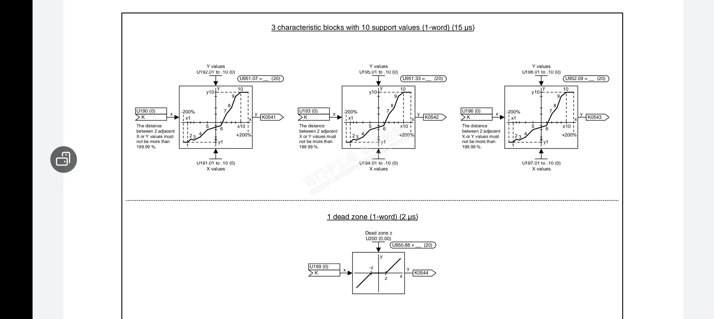

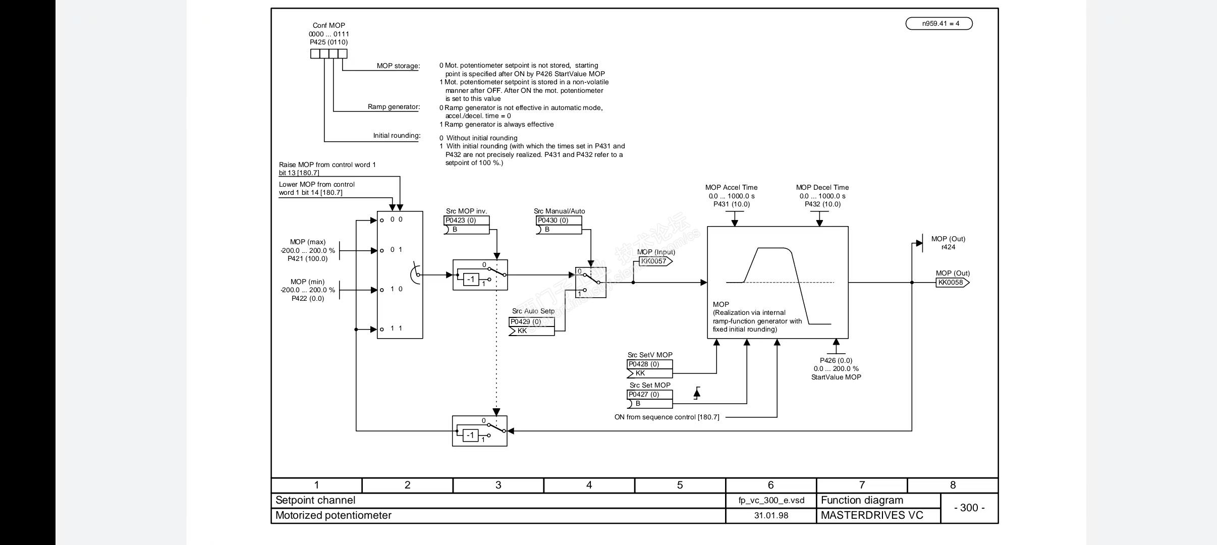

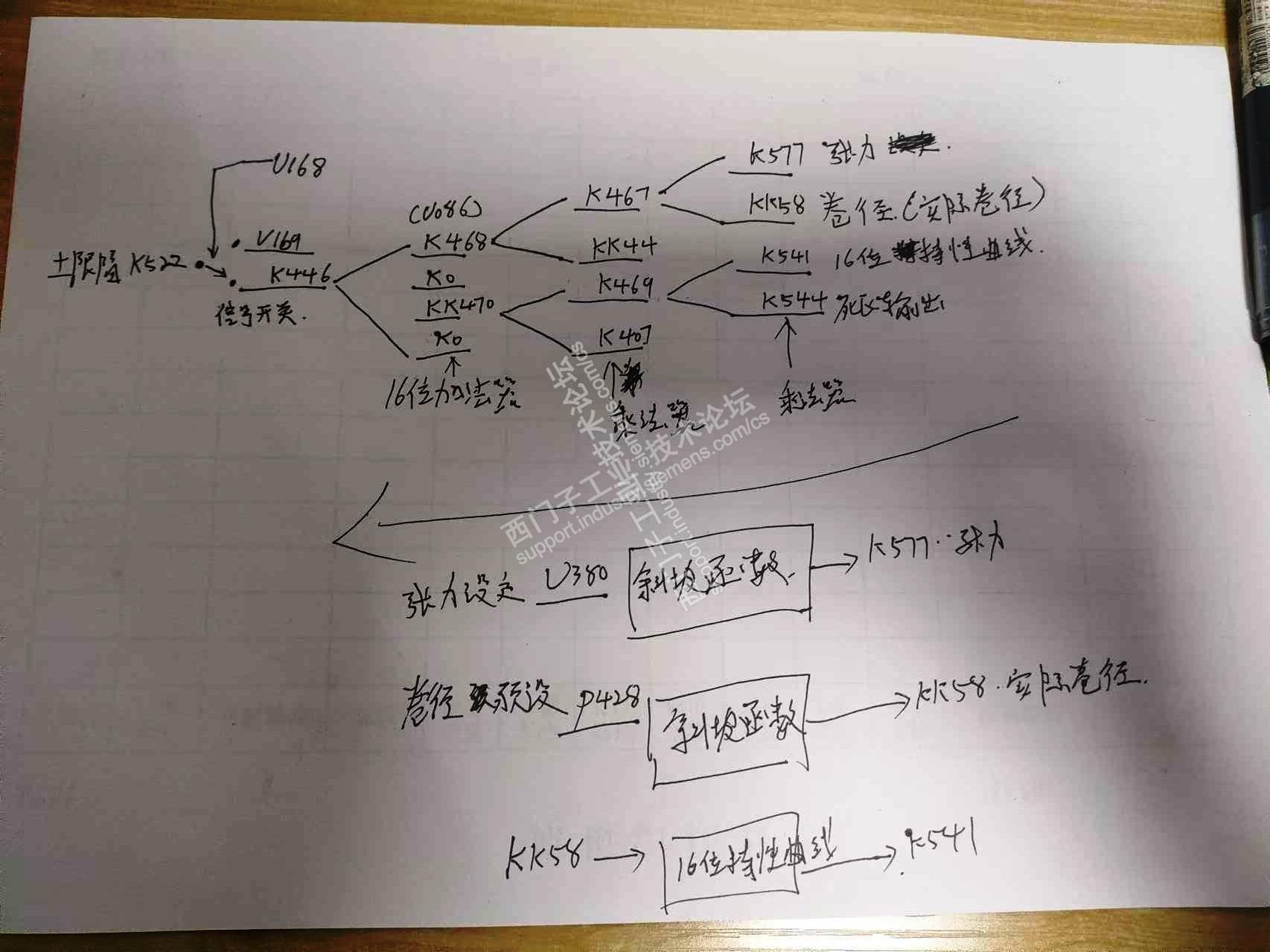

开卷机功能块搭建,看了好久都没看明白,卷径预设值给了斜坡函数出来就是实际卷径,怎么想都想不明白,看看哪位师傅给指点一下,
