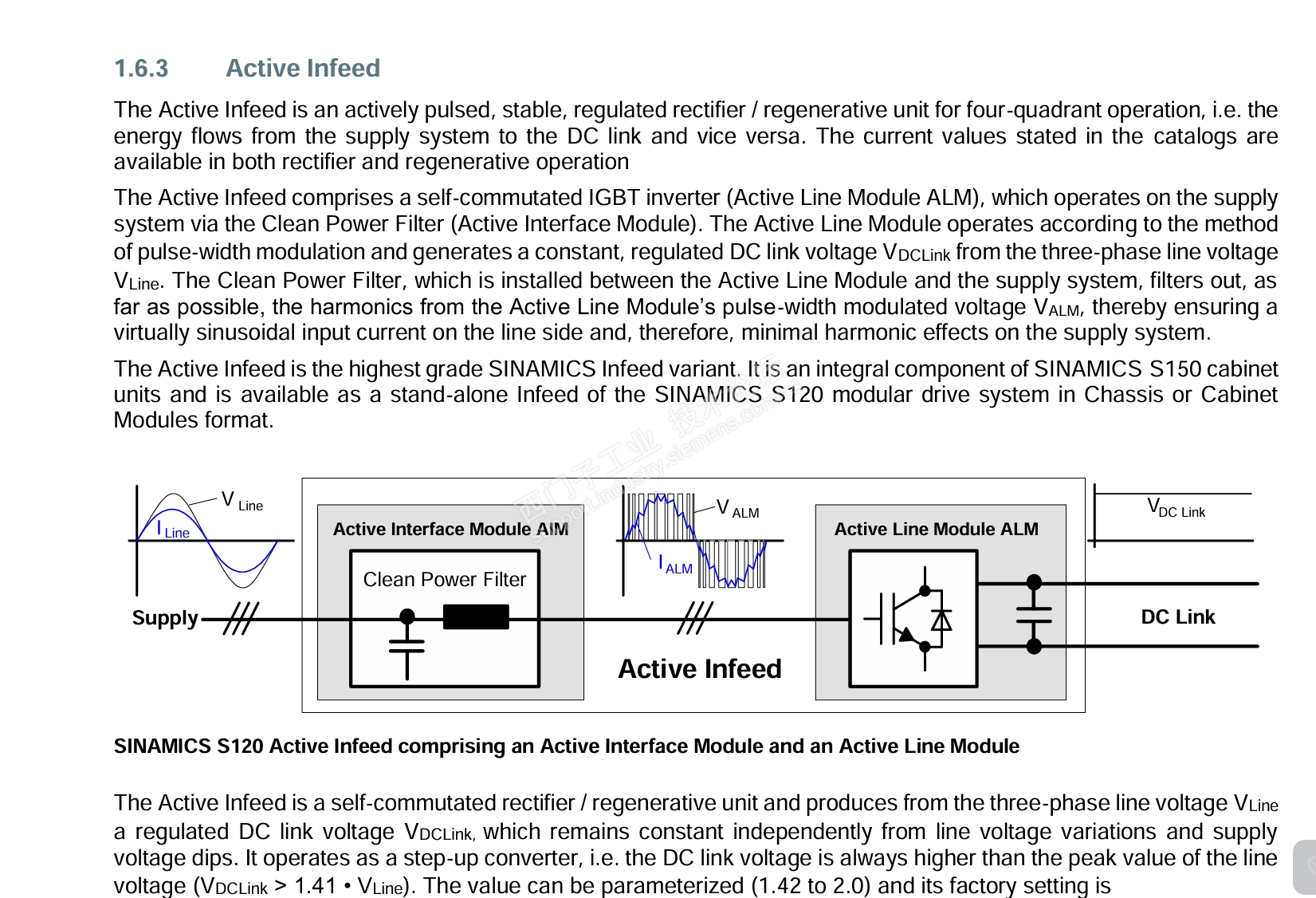

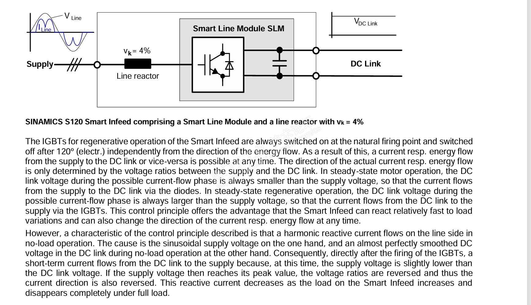

SLM(智能型电源模块或称非调节型电源模块)
硬件属性:整流单元由IGBT组成,当变频器处于电动状态时,IGBT不起整流作用,通过IGBT内部集成的二极管进行整流,当变频器处于发电状态时,IGBT导通,与线电压保持同步,回馈电网,保证变频器四象限运行。SLM
ALM
硬件组成:整流单元由IGBT组成,整流,回馈状态均是IGBT工作导通,提供一个稳定,可调的直流母线电压,由于内部集成电源滤波器,回馈状态时,电压波形接近正弦波。整流状态时是IGBT导通关断工作近似于升压功能,所以直流电压大于1.41.
直流侧电压关系:VDClink=(1.42至1.6)*Vline,默认值为1.5*Vline.
ALM和AIM、VSM 搭配 谐波小 功率因数高 还能发容性或感性无功 还能发电应用实现变频岸电或光伏并网  简直是无敌的存在
