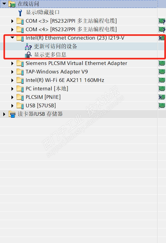

以下是引用yming在2024-12-25 14:12:06的发言 >16楼
是的。DCP协议的Set 确实可以设置IO设备的IP地址。
但项目树下的,在线网口的更新可访问的设备选项,只能通过DCP协议发现属于西门子MAC段的网络设备。不会发现其他厂商的MAC段。
也可以使用 DCP Tools工具软件。
以下是引用无名的人在2024-12-24 17:49:04的发言 >15楼:像ABB这种第三方...
引用15楼详细内容:
像ABB这种第三方PN设备是可以通过博途或者proneta  automation tool等修改IP和PN名称的 SEW没接触过不了解 印象中大部分PN设备只要支持DCP协议都可以
以下是引用yming在2024-12-24 16:07:25的发言 >11楼:西门子的博图软件修...
引用11楼详细内容:
西门子的博图软件修改不了SEW变频器的设置。(它的任何设置都改不了。不是一个厂家的!)
你先看看SEW的手册。常常是可以通过它上面的面板,修改IP和设备名称的。(西门子的变频器就可以通过面板修改。)
只须注意设备名称是使用ASCII码写进去的;事先查好编码。
(事先写好标签,IP地址,设备名称 都贴到每一设备上面。)
已经告诉过你了,PN/IO通讯是不使用IP地址的。(设备的IP它仅仅是建立网络时使用。)PN/IO通讯使用设备名称通讯;一旦你合并在一个网络中时,会有多个相同的设备名称,那是不行的!这些控制器(PLC)不能确定哪个IO设备(SEW变频器)是它的IO设备。
尤其是很明显,你将会是通过SEW变频器上的第二个网口将它们连接到交换机上。
