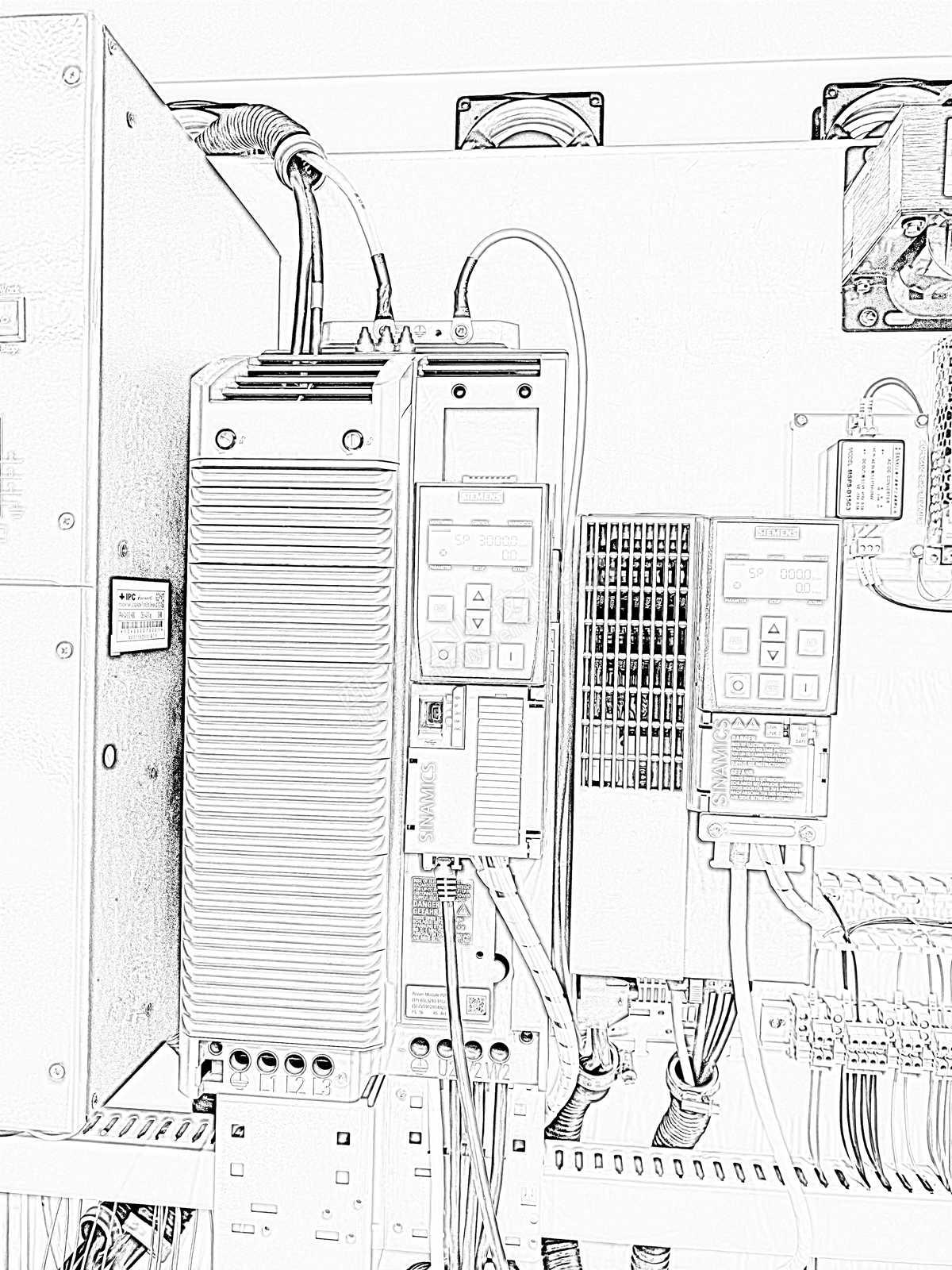

今天以至24年底。我又调试了一套系统。这应该是今年的收官之作了。在此展示一下它的动静态运行特性。
电机:380V_2极_30kW。最高转速10000rpm。本单位自己定制实现;
控制系统:CU240E-2PN + PM240-2(重载30kW)
如图:
驱动电机和控制系统
通过快速调试并激活惯性观测器后,从0加速到最高转速10000rpm,然后减速停车。加减速斜坡时间用系统默认的10s,加起始圆弧和终止圆弧各1s。STARTER录波如下:
这样的效果,我自己都没想到,被惊到了。然后很兴奋。保存_上传数据_关机。收拾东西结束工作。
