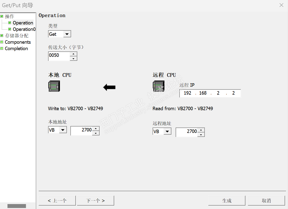

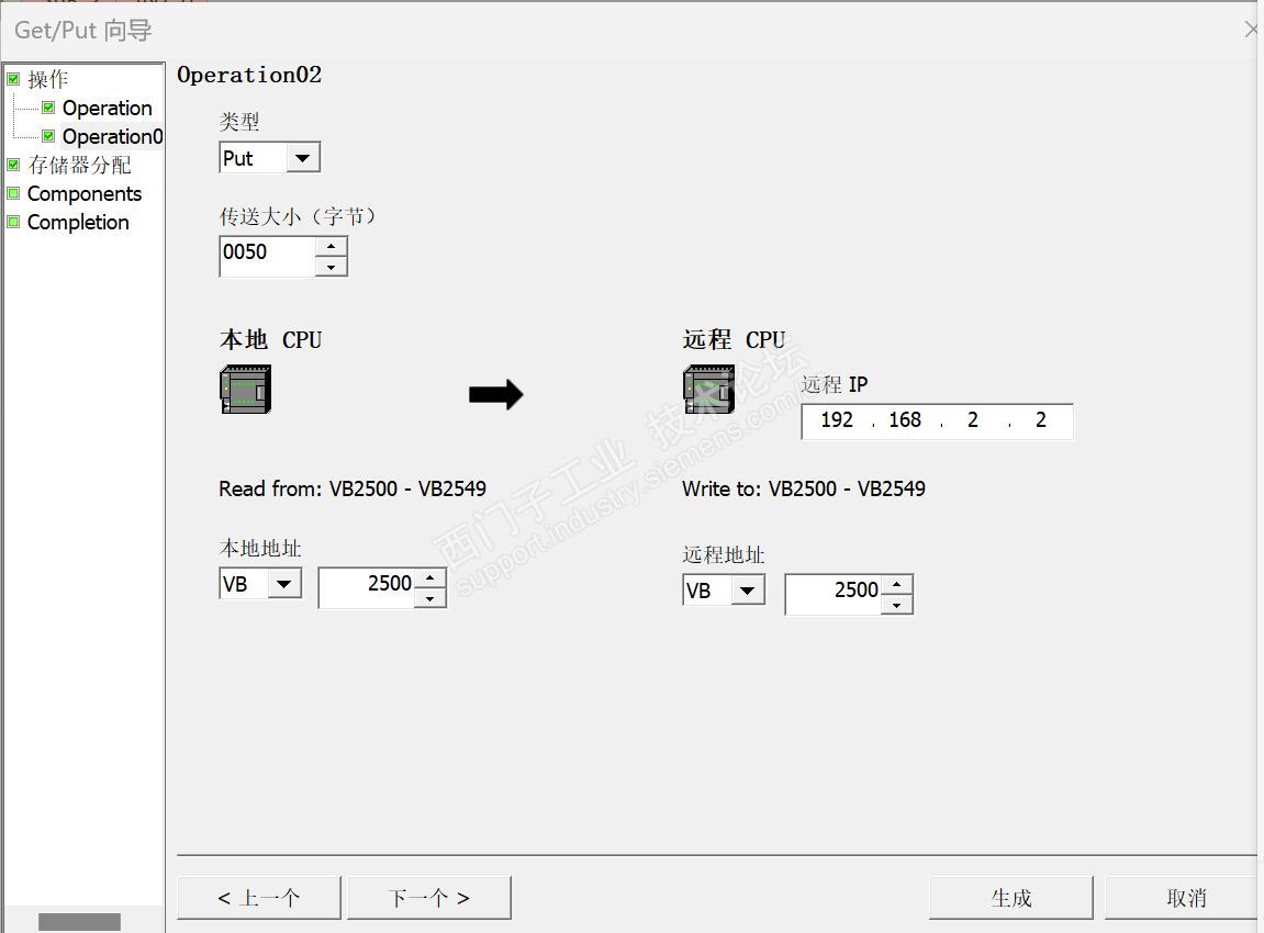

两个PLC之间直接VB2500,VB2700直接可以交换数据吗?程序需不需要其他处理?谢谢
