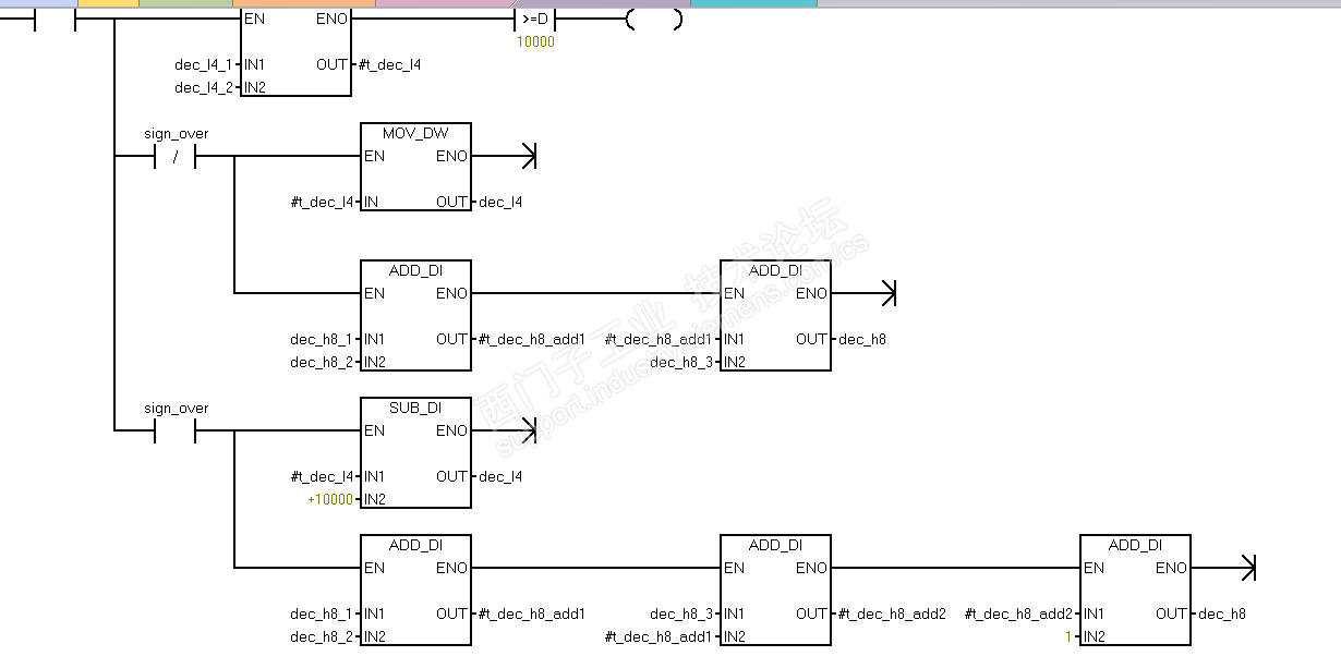

回复:200smart 如何将10位16进制数用十进制显示?直接计算会溢出

的确是计算出来并且用字符串显示了
我只是觉得这个太复杂了,看看各位大神有没有简单的方法
