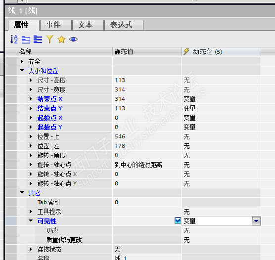

回复:在触摸屏上面做一个直角坐标系,通过二个点位生成一条直线?
百夫长
    776
    31
注册时间:2015-10-23
发布于 2024-12-27 10:52:39
6楼
直线的起始点用变量实现动态化,可见性用变量动态化实现删除,也可以把四个点的值都设为0
