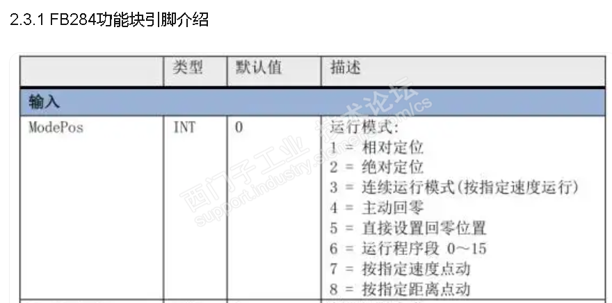

FB284的管脚定义我理解的对吗?
Siemensusers
    78
注册时间:2016-06-08
FB284的管脚定义我理解的对吗?
1639
2024-12-28 09:12:26
MODPOS   =4   就是不论电机在哪都去执行回参考点这个动作.
modpos  =5   就是写编码器,位置为0,不去控制电机移动
理解的对吗?
ELSIF #siModePos = 4 AND #sbModePos THEN
  // Antrieb einschalten
  //#sxSendBuf.sxSTW1.Off1 := #sbOff1;
  #sxSendBuf.STW1.%X0 := #sbOff1;
  // nicht verwendete Signale für den 1. Schritt und eventuell weitere Schritte
  (*#sxSendBuf.sxSTW1.Jog1         := False;
          #sxSendBuf.sxSTW1.Jog2         := False;
          #sxSendBuf.sxEPosSTW1.MdiStart := False;
          #sxSendBuf.sxEPosSTW2.SetRefPt := False;
          #sxSendBuf.sxEPosSTW2.JogInc   := False;
          #sxSendBuf.sxEPosSTW2.RefTyp   := False;
          #sxSendBuf.sxSTW1.RefStart     := False;
          #sxSendBuf.sxEPosSTW2.RefStDi  := False;*)
  #sxSendBuf.STW1.%X8 := False;
  #sxSendBuf.STW1.%X9 := False;
  #sxSendBuf.EPosSTW1.%X15 := False;
  #sxSendBuf.EPosSTW2.%X1 := False;
  #sxSendBuf.EPosSTW2.%X5 := False;
  #sxSendBuf.EPosSTW2.%X8 := False;
  #sxSendBuf.STW1.%X11 := False;
  #sxSendBuf.EPosSTW2.%X9 := False;
  // Nach dem Einschalten des Antriebes, prüfen ob der Antrieb betriebsbereit, in Operation ohne Fehler und Warnung ist,
  // dann die Betriebsart MDI / Sollwertvorgabe Start gesetzt werden
  IF #sbOff1 AND #sbReady AND #sbIOp AND NOT #sbFault THEN
    // Referenzieren starten
    //#sxSendBuf.sxSTW1.RefStart := #Execute;
    #sxSendBuf.STW1.%X11 := #ExecuteMode;
    // die Richtungswahl für das Referenzpunktfahrt positiv einstellen
    IF #Positive AND NOT #Negative THEN
      // positive Referenzpunktfahrt
      //#sxSendBuf.sxEPosSTW2.RefStDi := False;
      // die Richtungswahl für das Referenzpunktfahrt negativ einstellen
    ELSIF NOT #Positive AND #Negative THEN
      // negative Referenzpunktfahrt
      //#sxSendBuf.sxEPosSTW2.RefStDi := True;
      #sxSendBuf.EPosSTW2.%X9 := True;
    END_IF;
  END_IF;
  // Betriebsart "Referenzieren - Referenzpunkt setzen"
ELSIF #siModePos = 5 AND #sbModePos THEN
          #sxSendBuf.sxEPosSTW2.SetRefPt  := False;*)
  IF NOT #sbFault THEN
    // Referenzpunktfahrt negativ
    //#sxSendBuf.sxEPosSTW2.SetRefPt := #Execute;
    #sxSendBuf.EPosSTW2.%X1 := #ExecuteMode;
  END_IF;
