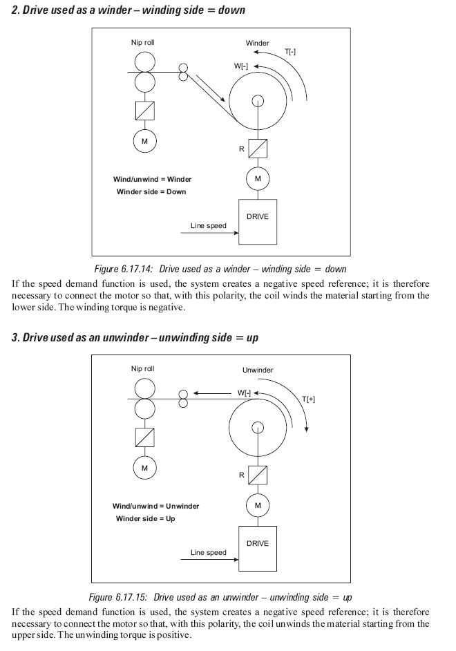

kdrjl前辈:你那个图看不清楚,好象是DANCER控制.不能算卷径计算吧?S00的功能太自由了,想用的很好大多数人是不行的,而且也不够专业.
看看这个如何?!
不懂可以学!
