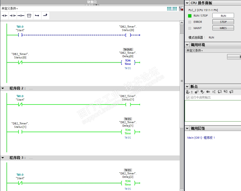

这程序里的定时器应该计时还是不应该计时呢?
手机用户20220414522958
    9
注册时间:2022-04-14
1102
2024-12-30 11:05:21
简化了一下模型。
如图三段程序,为何仿真时第一段定时器从STOP切到RUN状态时不计时?段二、段三可以。
第四段是三个定时器的Q并联起来导通一个输出。页面不够就不截图了。
按西门子的定时器不计时原因介绍:
(1)定时器的输入位需要有电平信号的跳变,定时器才会开始计时。如果保持不变的信号作为输入位是不会开始计时的。TP、TON、TONR需要IN从“0”变为“1”启动,TOF需要IN从“1”变为“0”启动。
(2)定时器的背景数据块重复使用。
(3)只有在定时器功能框的Q点或ET连接变量,或者在程序中使用背景DB(或IEC_TIMER类型的变量)中的Q点或者ET,定时器才会开始计时,并且更新定时时间。
    以上三个定时器应该都没有从“0”变为“1”的变化吧,为何会出现不同的结果?是外部IO在过程映像区走了一遭的原因?如果在实际PLC上断电重启又会是什么结果?
