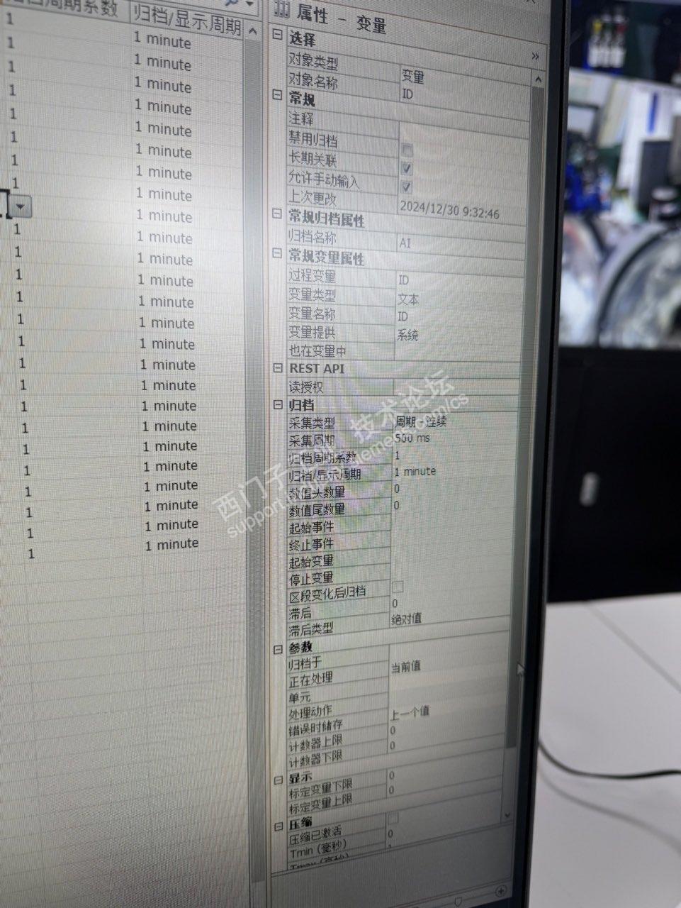

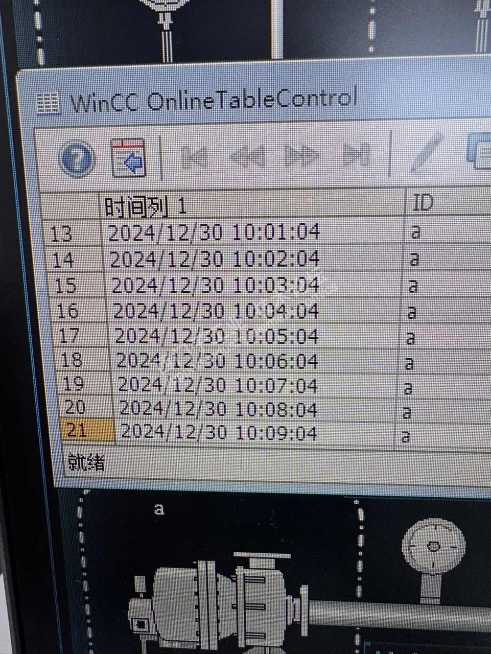

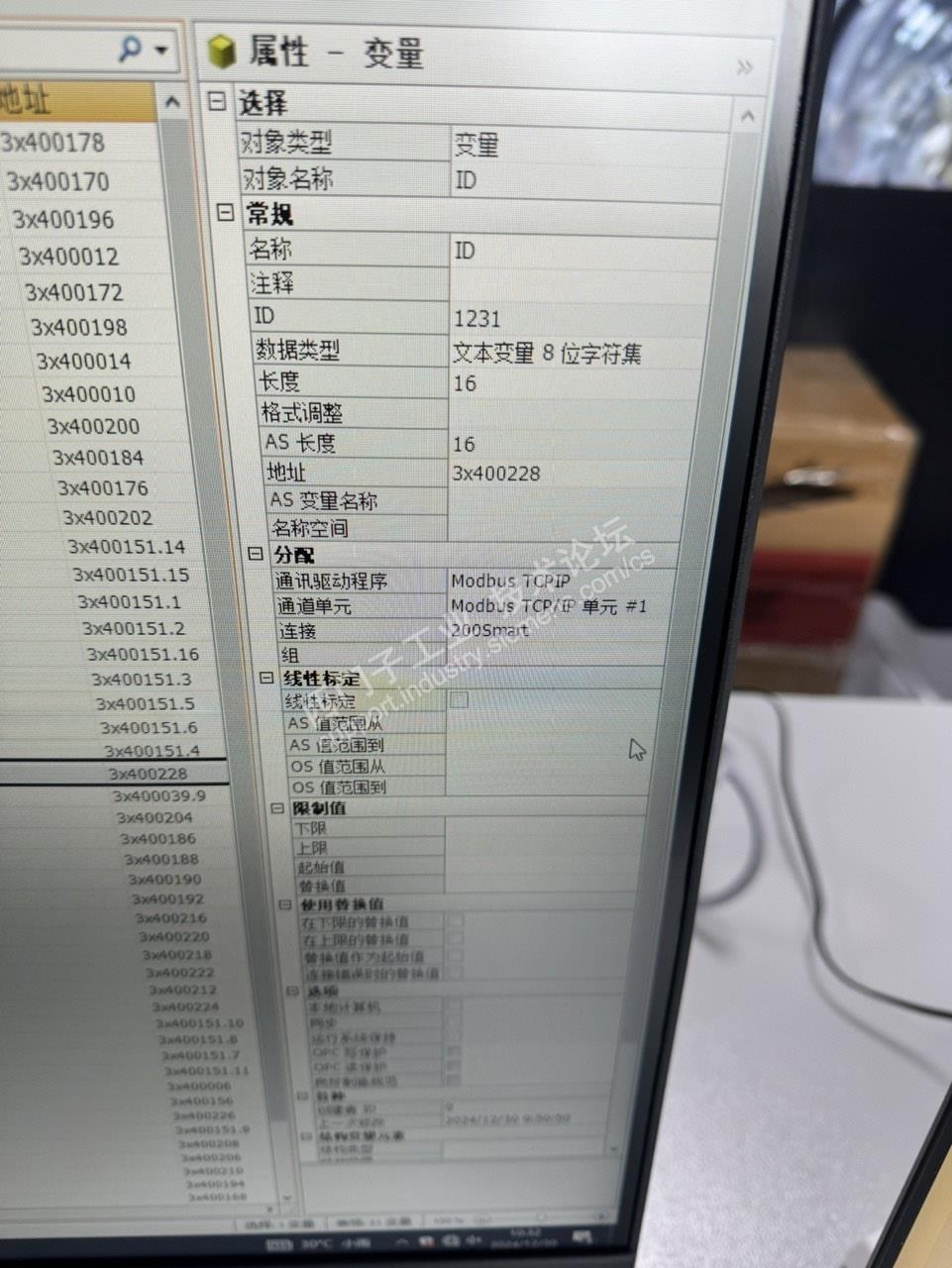

PLC为200smart系列,定义字符串区域地址为VB455(字符串内内容为abcd1234),wincc中地址为3x400228,躲开了第一个字节,从第二个字符开始读取内容。
现在问题是:1.wincc只能显示出字符串中的a,后面的无法显示,不知道是哪里设置的问题?
2.200smart监控VB455,为啥前面的a没有了?并且wincc中能显示出a来?
以下为项目实图:
