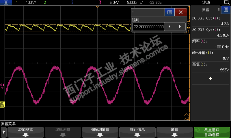

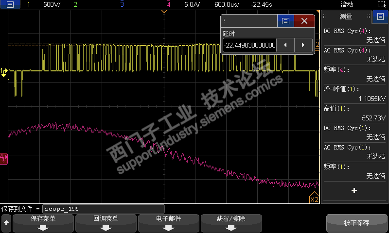

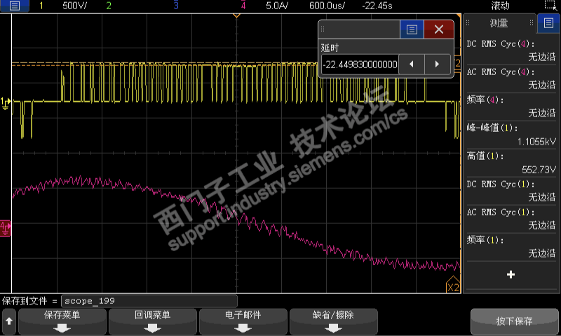

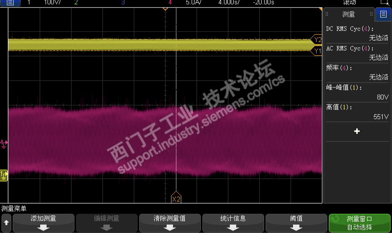

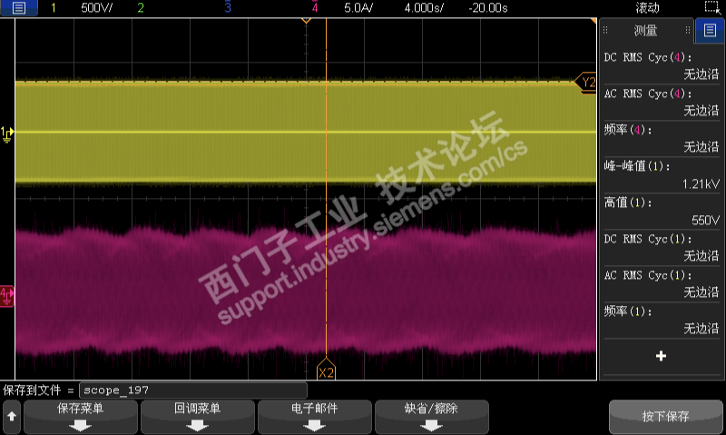

以下是引用手机用户20221125587286在2024-12-30 10:51:54的发言 >14楼
同时测量母线电压的波形,同样有一张整体和电流在波峰波谷时的母线电压波形,看母线电压并没有明显的区别
同时也测量了某一相输出电压,有效值还是很稳的
以下是引用kdrjl在2024-12-30 09:50:47的发言 >13楼:这样监控看波形就对...
引用13楼详细内容:
这样监控看波形就对了。另外,电压的波形测了吗?相同的状态,电压电流的波形都要看一下。以便能分析电量指标对电机绝缘可能造成的影响。
这个图截取的好。 充分展示了PWM的工作原理, 以及电流跟随PWM的响应曲线。
这电流不是挺好的吗?
