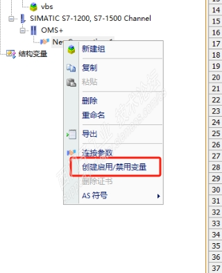

回复:自己做了一个wincc检测是否与PLC通讯中断的心跳检测,但因为运行的vbs太多,时常卡
zzzsunrise
    494
    13
注册时间:2022-05-24
发布于 2024-12-30 19:14:58

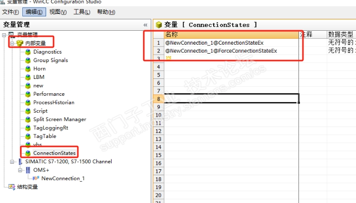

wincc连接是可以创建这个内部变量的。创建方式如图
@Connectionname@ConnectionStateEx:用来反馈通信连接状态,值为1时代表连接已经建立,值为0时代表连接已经断开。
@Connectionname@ForceConnectionStateEx:用来建立/断开通信连接,设置为1时建立连接,设置为0时断开连接。
