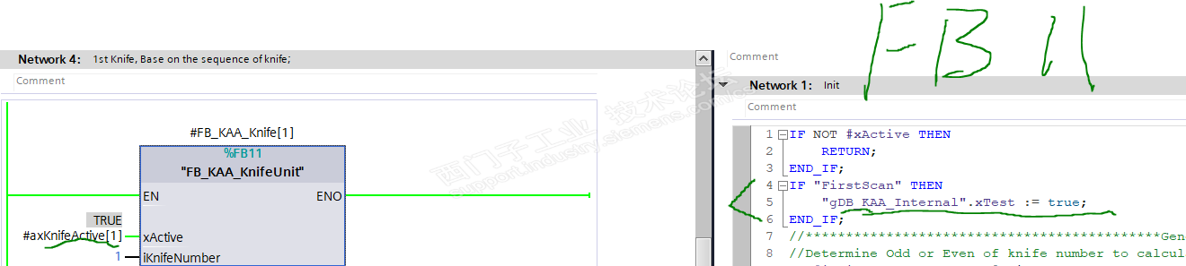

下面的first scan 部分一开始没有成功执行;
原因是:
xActive 是第二个周期置位的(这是个失误,已修正),所以错过了first scan ,虽然看起来好像一直是ACTIVE;

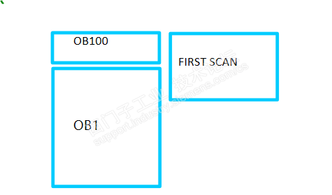

这里又想起前面一个讨论OB100和First scan 的执行先后的问题,我的观点是下面的样子:
