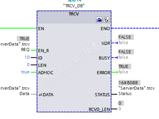

以下是引用手机用户20221028273289在2025-01-02 18:06:11的发言 >3楼
这是服务器侧块调用的情况
以下是引用手机用户20221028273289在2025-01-02 17:15:06的发言 >0楼:请问图片要如何上传
引用0楼详细内容:
请问图片要如何上传
   把这个程序里面LEN管脚中的手动输入的0删除,删除这个0后就默认值,再去试试看。看你程序监控是手动输入0,里面是绿色的。
