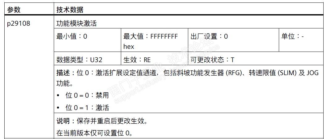

1、V90 PN 在“EPOS 模式”下,用哪种方式停止伺服,会按照“斜坡函数发生器”停车?
2、经过实际测试,V90 PN(固件版本10501) 在“EPOS 模式”下,FB284 中 JOG 点动不会按照“斜坡函数发生器”停车。
(激活斜坡功能,将斜坡下降时间改成 10S,电机点动速度 2000 r/min,置位 JOG2,一段时间后,复位 JOG2,电机立马停住)
3、经过实际测试,V90 PN 在“EPOS 模式”下,FB284 中相对/绝对运动不会按照“斜坡函数发生器”停车。
(激活斜坡功能,将斜坡下降时间改成 20S,电机点动速度 2000 r/min,ExecuteMode 给上升沿,目标位置LU到达后,电机立马停住)
4“EPOS 模式”下“斜坡函数发生器”真起作用的话,那应该肉眼可见电机会平缓地在 10 秒、20 秒内停住,而非立马停住。

起不起作用你打开软件一看便知 啊这种问题不应该实践为主吗
模式默认是失效的
附使用工艺对象或EPOS时斜坡函数发生器的正确配置

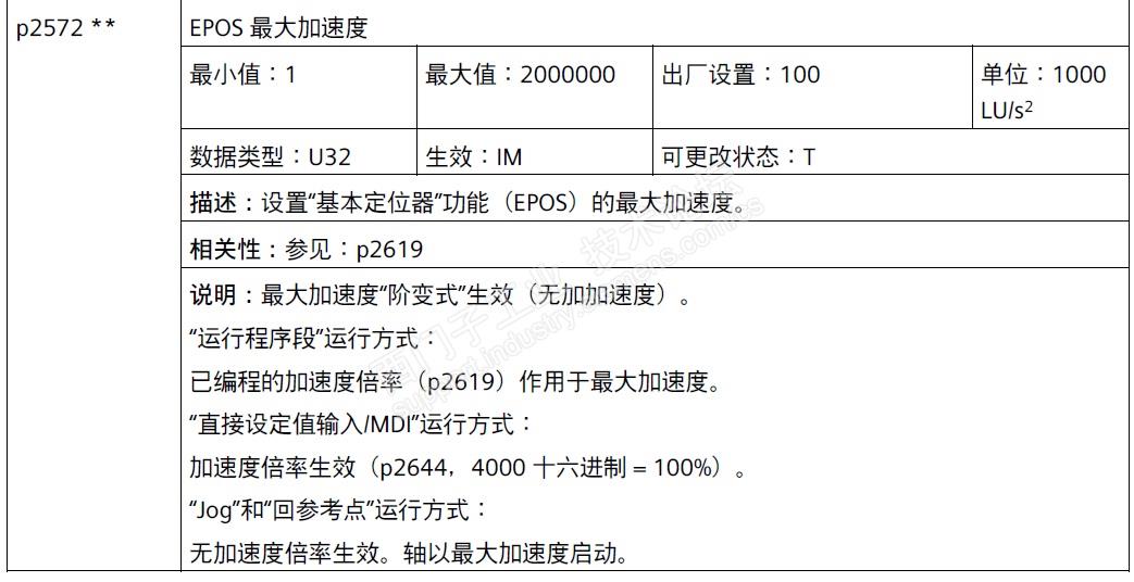

您提及“EPOS下使用P2572,P2573设置EPOS最大加减速,然后利用报文的OverAcc,OverDec进行加减速度的缩放能达到同样的效果”,
但我想大家还是会想明确一个事实: V90 PN 在“EPOS 模式”下,V-Assistant 中的“斜坡(或扩展)函数发生器”这个设置到底起不起作用?
以下是引用无名的人在2025-01-01 22:13:19的发言 >4楼:楼主是否明白斜坡...
引用4楼详细内容:
楼主是否明白斜坡函数发生器在其中的作用是什么?相信你明白了他的作用就明白了为什么EPOS下使用P2572,P2573设置EPOS最大加减速,然后利用报文的OverAcc,OverDec进行加减速度的缩放能达到同样的效果
斜坡发生器在其中的作用就是限制加速度,那么overacc 和ovededec修改了加速度倍率 就相当于修改了加速度 也就起到了斜坡函数发生器的作用
同样你可以使用限制急动速度 也就是加加速度 让你设备运行的更稳更丝滑

k版,您实际测试过吗? 我怎么感觉最佳答案只在“速度模式”下提及激活“斜坡函数发生器”,并补充道,在该模式下也能激活“扩展斜坡发生器”,让启停阶段走S型曲线。 最佳答案在“EPOS模式”下可没有提及“斜坡函数发生器”
1) V90 EPOS的JOG功能是按系统设置的最大加速度工作的,因此JOG功能还是有速度斜坡的,只是加速度设置的比较大,不易看出差别。
2) 而EPOS模式下,如果激活了斜坡函数功能,则速度模式的JOG功能应该是遵循斜坡函数的
