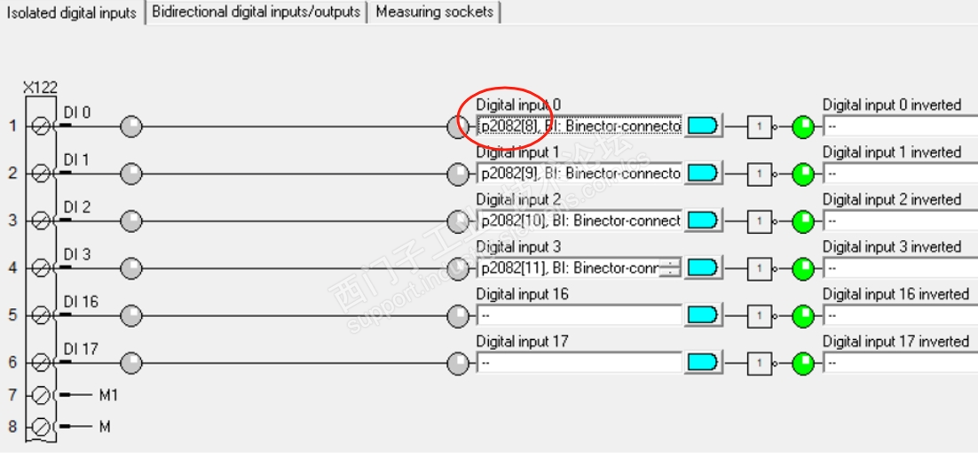

CU320标准报文390对应X122端子分配问题

在进行CU320标准报文390对应X122端子分配时发现,指定完标准报文390后,X122的BICO端子关联到了p2082(见图1),但手册里描述应关联到p2081(见图2),手册描述p2082[0...15] BI: BICO 转换器状态字 3 / BICO ZSW3,选择将要发送给PROFIdrive控制器的位。也就是说p2082是PZD3内容,但报文390 PZD2/2没有PZD3啊,见图3,请问这是怎么回事?
图1
图2
图3
