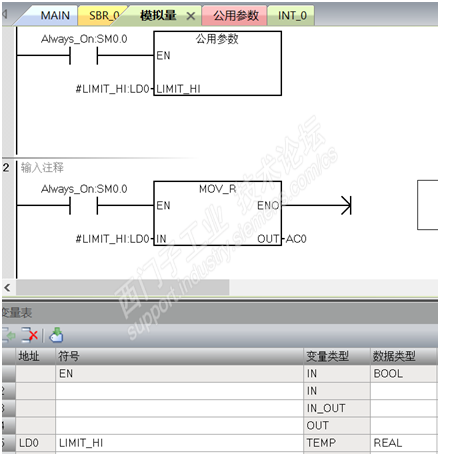

比如,一个程序块中,需要有一个或者一批参数,是整个系统公用的,即会是这个FB多次调用,但参数值相同,甚至还会有其它的FB,也共享使用了这个数值。 而为了便于上位机中统一设定参数,就使用了全局数据区中的数据。这个数据块可能名字就叫做“全局参数”。
这个问题是所有PLC编程中共性的问题,那么,以SMART 200来举例的话,就会是一个定义好的数据,比如VD100 。
再具体一点, 比如一批压力变送器,因为是同一型号参数的,其上限值会都是100.0,那么我们希望LIMIT_HI(VD100)=100.0, 程序块中直接重复使用LIMIT_HI(VD100)即可。 而不喜欢每个FB的调用管脚都要挂上100.0的数值。如我以前80模拟量程序做的那样。
那么,我们也可以有方法来减少这种用户友好性差的管脚。
解决方法是:
另外做一个FC/FB,把变量挂到这个FC的INOUT管脚上,被原本的程序块调用。
这样:
肯定会有人一眼就看出来错误了,胡闹!这个SBR公用参数的INOUT管脚实参是喂给程序块内部的,主程序块中如果要对这个值修改,方向反了,就存不进了。
对的。 这就是我本文题目称为倒置用法的原因。 我们就是要倒置使用FC块的INOUT,获得与本体INOUT相同的数据效果。

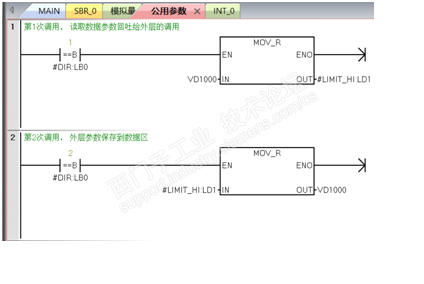

具体的实现方法是,增加一个DIR的管脚,其内部的程序逻辑是:

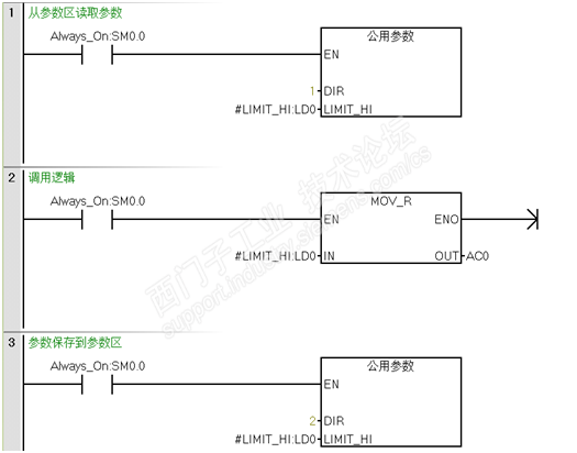

调用时:
经过2次调用,实现了减少INOUT管脚的功能。
同一个周期内2次调用,又是相当于前处理和后处理的方法。
实现方法原来如此简单。

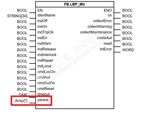

而我这个冬天正在做的工作,正在编写的新书《西门子PLC标准化编程烟台方法—基于LBP基本过程库》,其中对其每一个库函数的调用,如:
每一个设备实例调用时,都还要在panels管脚上绑定固定的来自panels数据块的数据区,就非常令人不爽,就完全符合本文的标准,分明是程序逻辑本身的需求,对于程序调用者,对此毫无兴趣,原本可以对此不予理会。然而还不得不每次都面对。搞错了还会导致功能失灵。也不符合高内聚低耦合的需求。
所以就打算进行下改造,把这个管脚去掉(隐藏)。
经过了些实验,已经可以完成,下一步会写在书中。
