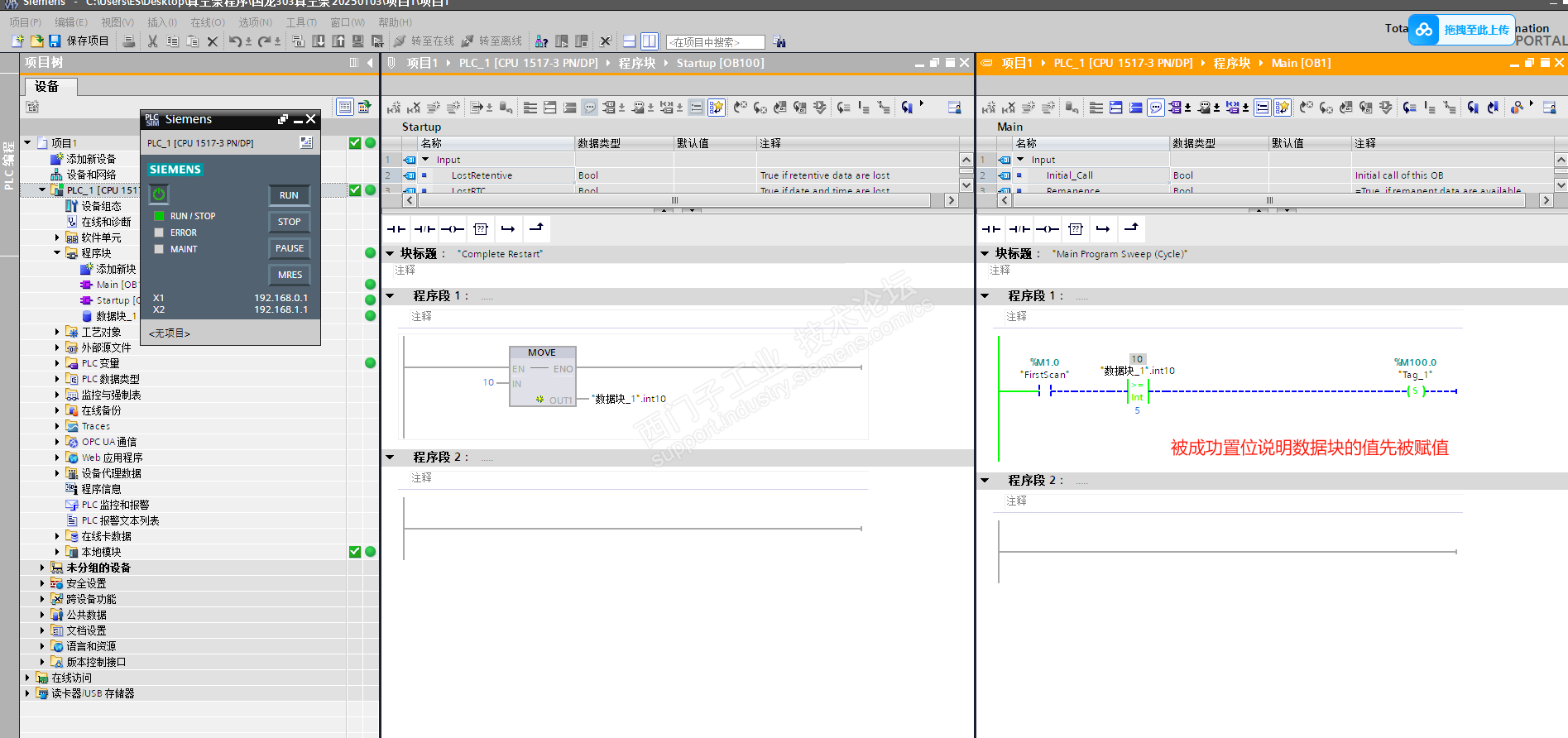

如图 我的测试结果 OB100 优先级更高
这是证明了啥?
是OB100与OB1的关系?还是OB100与FIRST_SCAN的关系?
