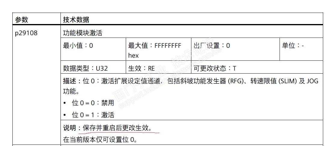

Zane 版,根据我在 13# 楼实际测试的结果,以及 17# @Siemens automation 的回复,
V90 PN 在 EPOS 模式下,即使在 V-Assistant 激活了“斜坡函数发生器”,也不会起作用。
您手上如果有 V90 PN 的话可以测试下。

激活了就起作用,但实践中几乎不怎么用
另外,如 @流浮 网友所述,下降斜坡在OFF1是始终有效的,但OFF1在EPOS下是使能,并不能导致轴运动,在运动中撤销OFF1,会导致伺服轴出错,OFF2停车

附使用工艺对象或EPOS时斜坡函数发生器的正确配置

斜坡发生器在其中的作用就是限制加速度,那么overacc 和ovededec修改了加速度倍率 就相当于修改了加速度 也就起到了斜坡函数发生器的作用
同样你可以使用限制急动速度 也就是加加速度 让你设备运行的更稳更丝滑

在定位功能下,这个参数的确应该是无效的,这个只对速度控制有作用
我记得以前有用户激活了斜坡函数发生器,结果定位功能加速度不能改变。
