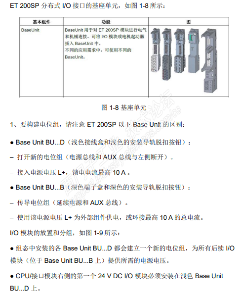

以下是引用Zane在2025-01-05 22:44:03的发言 >1楼
看了半天,就是问俩订货号?
手册都看这么细了,不知道订货号?
再不济,TIA SELECTION TOOL组态一下也立马知道了。
恕不告诉你了,自力更生吧!
BaseUnit根据功能不同可分为多种类型,包括A0,A1,B0,C0,D0等几大类。
