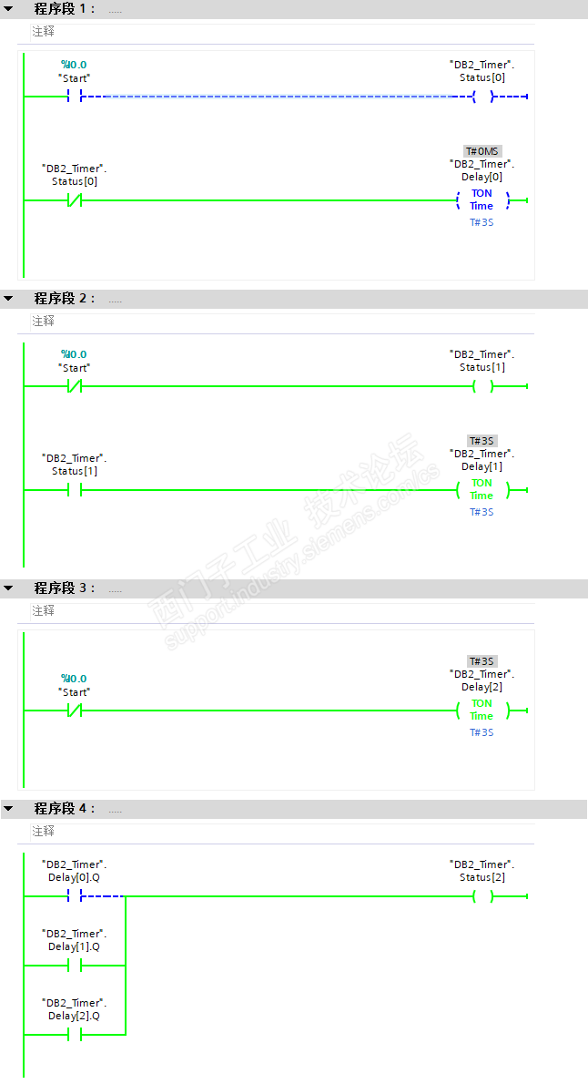

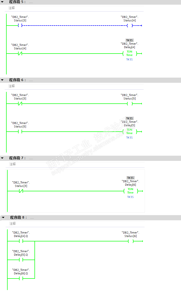

谢谢答复。
首先定时器肯定是使用了ET或Q才会计时,只是一页截不下图所以没有继续截图。这样可能对您造成了误导。
现在我把整个程序再重新发一下图片。
注意要用输入点,不要用内部点来作为触发条件。
请看一下段落1与2/3的不同,以及段落1与5的不同。
