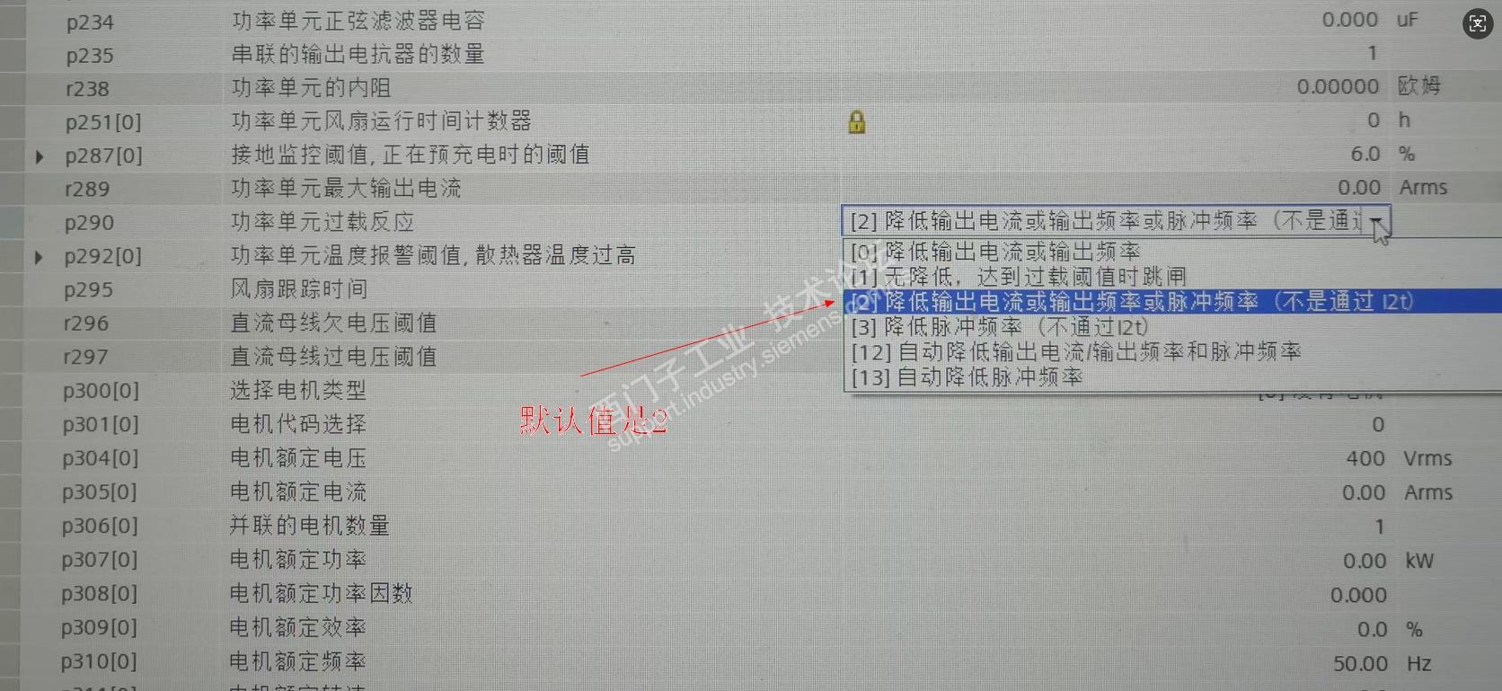

回复:变频器的功能,负载过大自动降速
张家港大辰机械老王
    458
    14
注册时间:2015-03-26
发布于 2025-01-08 15:55:36
西门子变频器可以监控很多运行状态参数,又因为目前的带自由功能块功能。所以控制效果自己可以设置。
比如过流保护,参数R52.15 变频器故障报警   参数 r27已滤波的电流实际值.电流大于一个值比如额定电流,就变频器输出一个继电器信号例如DO0通道给PLC编程处理降速。或者变频器内部做BICO参数设置设置处理。你问西门子的变频器设置什么参数可以达到这种效果,参数很多不详细说了。
另外,P290功率单元过载反应出厂是2.控制效果是可选的。你希望过载了频率自动下降可以设置0.
