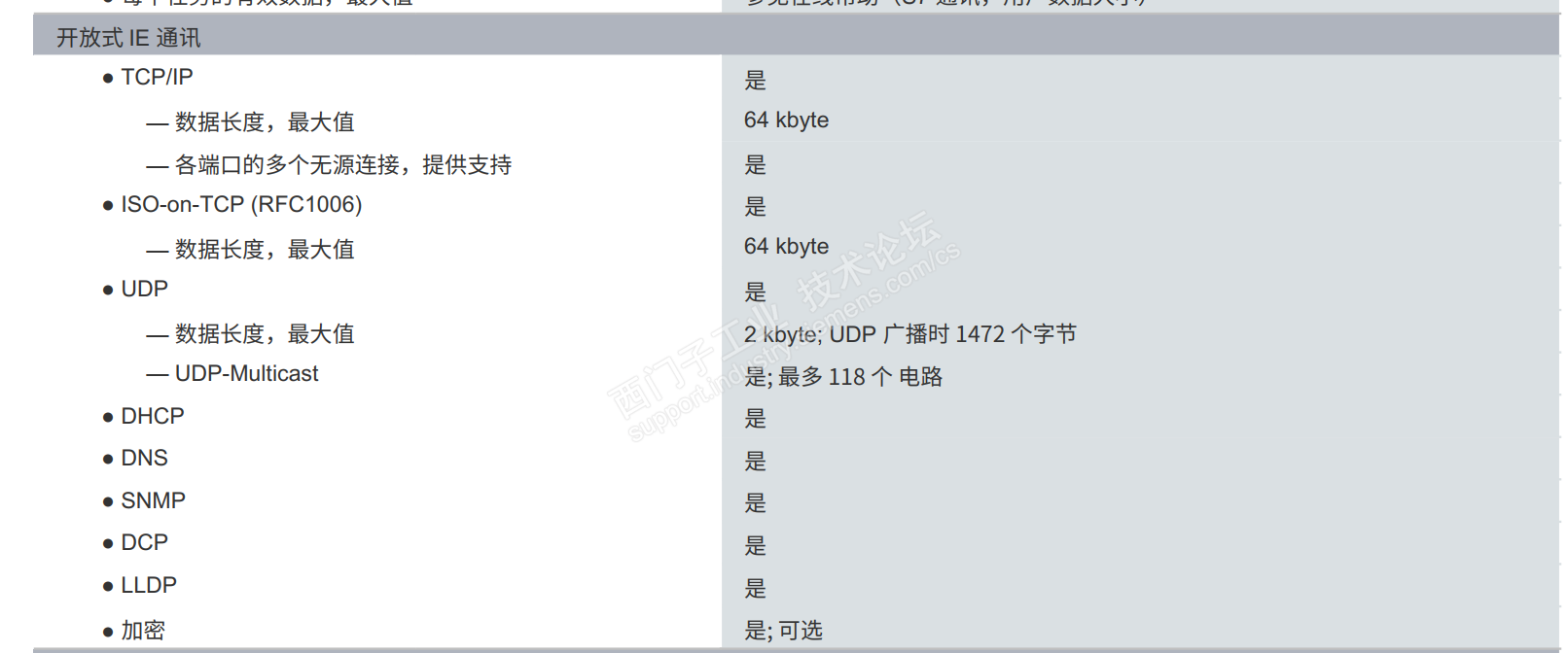

以下是引用手机用户20180604694547在2025-01-08 14:28:47的发言 >1楼
根据CPU的连接资源,一个modbus TCP通信就是一个开放式用户通信占1个资源。
请问CPU的哪个参数是开放式IE通讯的数量啊
