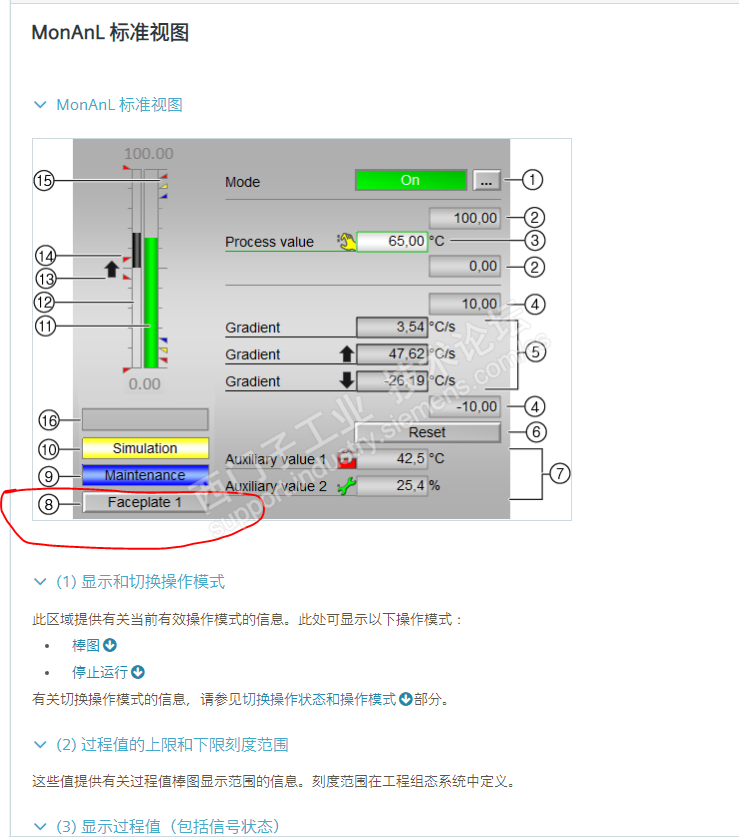

第三个问题,你必须先选中一个标准的 CFC 块(如截图中的 MonAnL 块),然后按下 F1,才会跳出帮助文档;

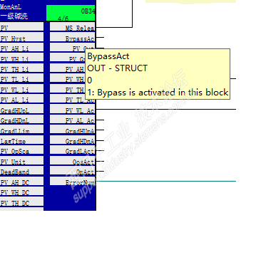

第二个问题,其实,即使不打开帮助文档,当你把鼠标移到 BypassAct 管脚时,它会显示 :
我猜测一下,你有可能被你的第 8 个标准块的 SelFp1 管脚(对应标准视图中的 Faceplate1 按钮)连接到这个 BypassAct 管脚给误导了吧?!因为 SelFp1 管脚的 Struct 类型是 Any,它的作用就是获取 你的截图中 编号为 6 的 MonAnL 块的 DB 号用的,并不是真的使用 BypassAct 的值!这个 SelFp1 管脚可以与前面的标准块的任意管脚相连。
假设你的第 8 个CFC 块也是 MonAnL 块的话,在 WinCC 画面上,当你点击它的 Faceplate1 按钮时,就会自动跳转到 你的截图中 编号为 6 的 MonAnL 对应的标准图标:
