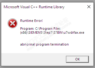

WIn10系统,Step7 5.7SP1 Starter5.4 。 Step7多重项目中有3个PLC400项目中包含组态了S120变频器。使用Stater打开其中的项目选择,归档时,其中一个项目报错C++运行库错误。最开始怀疑项目有问题,在我自己电脑虚拟机上用Step7 5.6 Starter5.4 环境打开归档没问题。又怀疑是软件损坏重新装了Step7 5.7SP1问题依然存在。又怀疑是兼容性问题,把Stater安装 5.6版本,还是不能够归档。没有排查方向了。现象最开始是Stater归档时提示项目占用,关闭Step7后,归档就报错如下
工程师站系统安装的Step7和Stater版本
需要大神指导。。。
