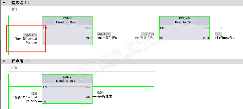

以下是引用备斗的人生在2025-01-11 11:32:37的发言 >3楼
我刚标定后的值为0.109,然后我把模拟断电,重新送电后,模拟的值就变成上料的500多。
水平不够,想不出有啥可能的原因,除了上面Z版提的编码器用的是单圈还是多圈可以考虑下,如果你用的是多圈,组态也是多圈,且旋转位移没有超出编码器量程实在想不出有什么其它原因。
或者你也可以做这样一个测试,不要进行±90度旋转,而是进行±5°,就是尽可能缩小行程以免超过编码器量程,再看看会不会丢,另外传动比是多少?
