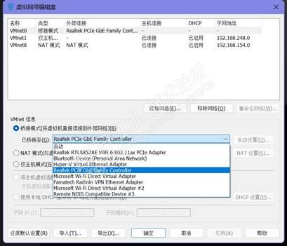

3.1虚拟机网络编辑器
打开虚拟机网络编辑器。
图4  虚拟机网络编辑器
将桥接模式的外部连接改为电脑或扩展坞对应的网卡驱动,点击”确定”。
图5  桥接模式

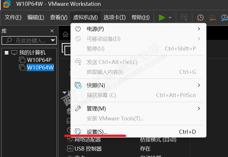

3.2虚拟机设置
打开要连接的虚拟机的设置。
图6  虚拟机设置
将网络适配器改为桥接模式,点击“确定”。
图7  网络适配器

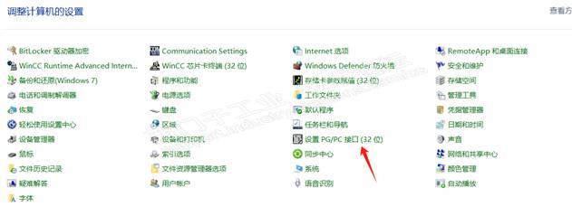

3.3 PG/PC接口
虚拟机之前使用过博途仿真的,需要调整PG/PC端口。打开控制面板,找到PG/PC接口。
图8  设置PG/PC接口

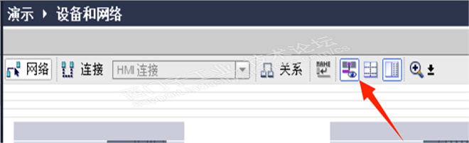

相较于使用属性界面操作而言,在网络视图中操作无疑是更便捷的方法。在网络视图中打开“显示地址”以显示设备地址,并对其进行修改。
图15  显示地址

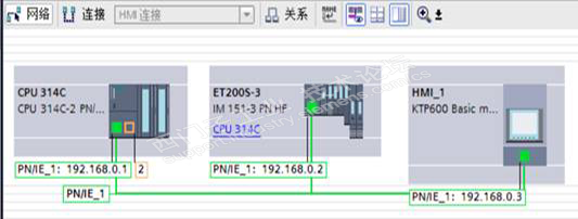

带有网口的设备会在界面上显示有绿色的方框。左键按住一个设备上的绿色方框,拖动到另一设备的绿色方框处再松开左键,将会连出一条绿线,即在这两台设备间建立了一个子网。
图16  子网
