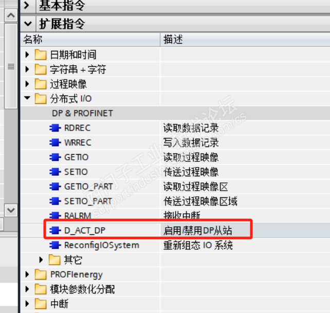

以下是引用手机用户20170702647317在2025-01-13 04:05:39的发言 >4楼
用这条指令,不仅支持DP从站也支持PN从站。将所有从站都组态上,然后程序使用HMI按钮有条件的禁用从站,被禁用的从站就不会导致CPU报警了。
这个方法可以解决你现在遇到的问题。
