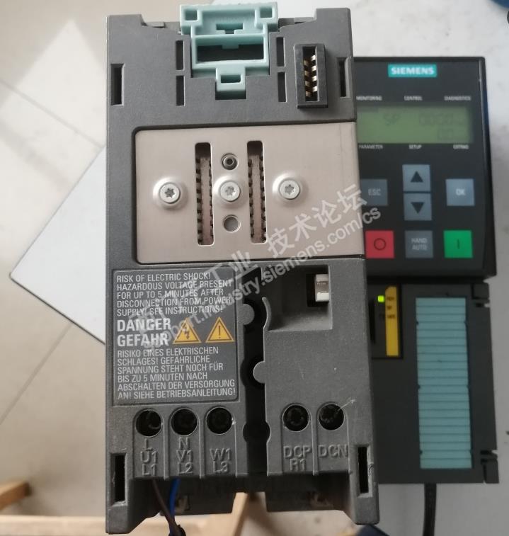

有功率模块的,可惜是三相的在办公室无法正常使用,提示A30016
功率单元:加载电源关闭
原因   直流母线电压过低。 报警值 (r2124,十进制): 报错点的直流母线电压值 ([0.1 V])。
排除方法 有可能没有接通 AC 电源。
单相220伏有点低。目前只能这样了。
