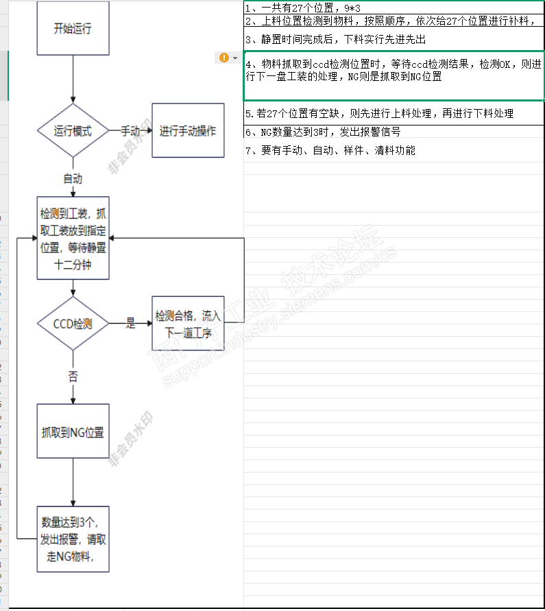

以下是引用Scourge_时言在2025-01-15 08:48:55的发言 >7楼
公司内部的项目,工艺跟我说,就把工装放到位置上静置十二分钟后,进行CCD检测,检测工装上的物料,涂胶部分有没有均匀覆盖,然后ok就流入下一道,ng就抓走。我根据工艺说的画的这个图。我一开始听他描述觉得我能搞定,结果写着发现,以我目前的水平,梯形图似乎很难写出来,问了一些人,说是用scl好写,于是现在正在学scl,用scl来写。
你这个是工艺流程,和梯形图,SCL等编程方式没任何关系,你认为哪个好用就用哪个,不过我习惯用梯形图编写;
这个工艺其实很简单,阵列用乘法计算。
剩下的分支就是拍照,处理,手动,自动,报警等,很常规的要求。
