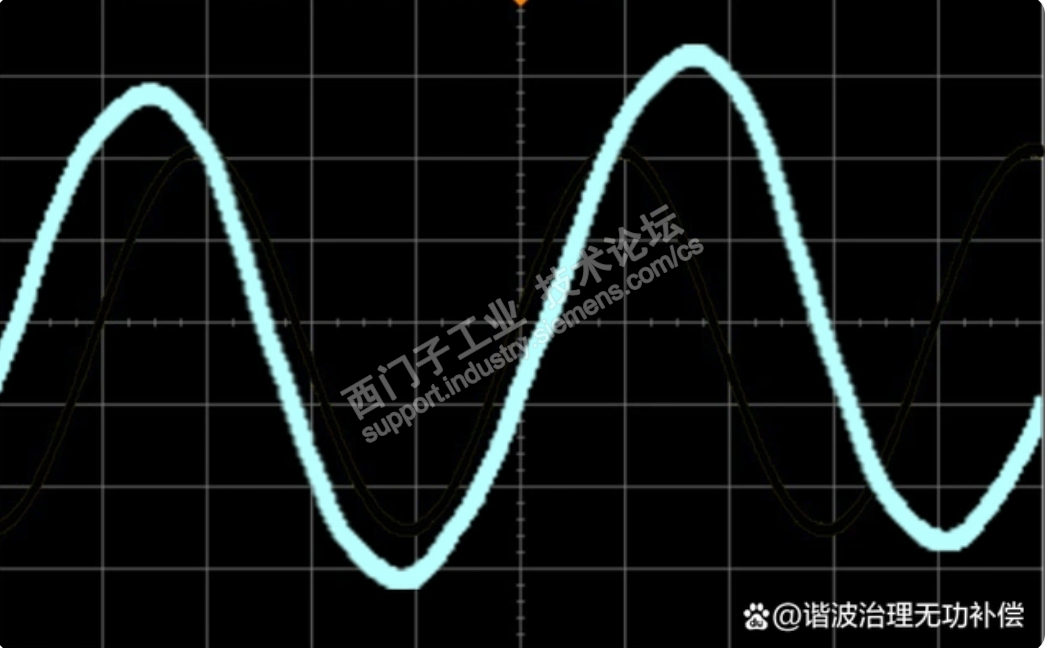

2、变频器整流及电源中的谐波
变频器整流过程中,是会产生谐波,并注入电网的;同时,电网中因为有变频器、伺服驱动器、电焊机、UPS/EPS、中频炉、电解电镀设备、轧机、LED灯等等谐波源,这些设备也会在运行过程中产生谐波并注入电网的。
当电源中的谐波电压或变频器运行过程中产生的谐波电压过高时,会导致变频器的漏电流明显增大(谐波电压频率与漏电流值成正比),也就会变频器上电瞬间,漏电保护器马上就会跳闸;
                                                                     变频器电源侧的电流波形实测图

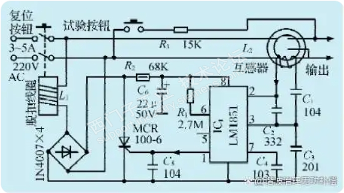

       漏电保护器会检测变频器电源侧的共模输入电流(也就是“对地泄露电流”),漏电流会同时通过L或R/S/T(或L1/L2/L3)和零线(N),无论是多个三相负荷,还是多个单相负荷,在L或R/S/T(或L1/L2/L3)和零线(N)流动的电流总和总是0。当负荷侧有短路或大电容时,电流的总和将不再是0,也就是出现了漏电流,当漏电流达到超过漏电保护器的允许范围时,漏电保护器就开始动作了。
                                                                      漏电保护器的电路原理图
