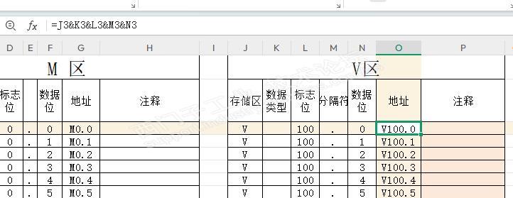

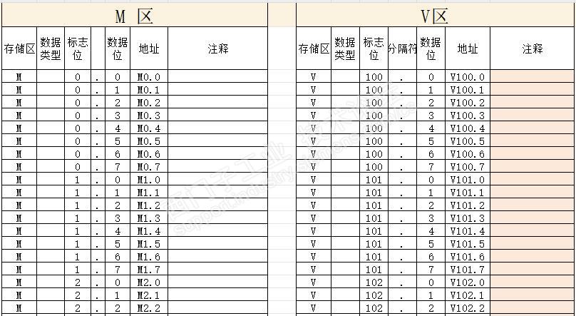

在面对大量的符号编程时,编辑变量,也是一个不小的工作量,少量的一个一个敲还可以,量大的时结合EXCEL表格,就能增加工作效率。表格中公式主要是用&来实现的。然后用哪个变量就把注释填上,复制到符号表中。
大家都是用什么方法来实现的,交流一下。
