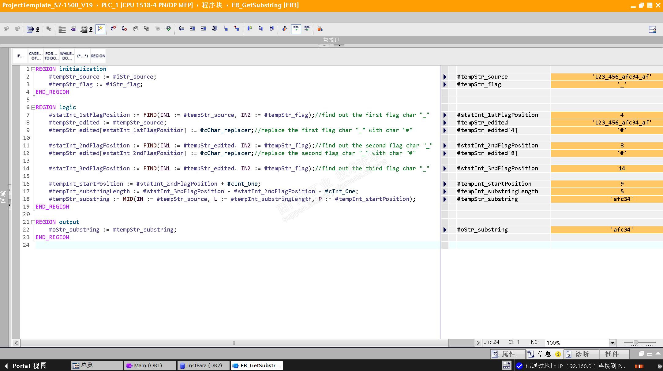

回复:字符串里的字符位置查找
'Razor
    3609
    47
    240
注册时间:2008-03-31
发布于 2025-01-17 15:54:58
4楼
和1楼2楼略有点区别,不使用left,right,len和delet指令,使用find获得旗标字符"_"的位置,取得一个位置后就使用字符"#"替换掉原字符,再find下一个位置,替换两次后,得到最后一个位置,再使用MID和后两个位置获得目标。
