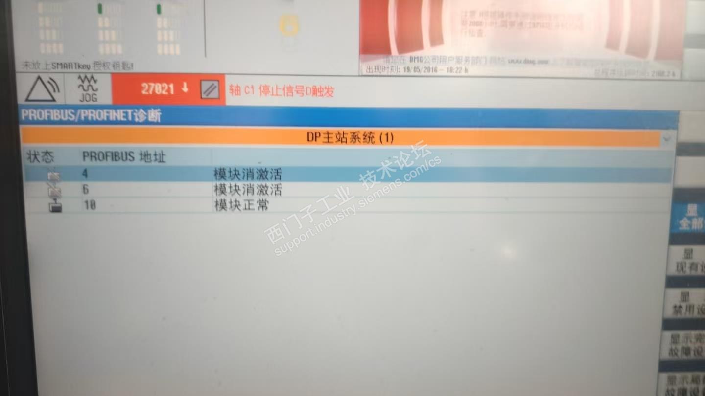

1:这个产品线插口的各引脚功能是什么可以在什么手册上查得到?
2:因为开机过程中,IM151-1MF这个装置是有一段时间亮绿色点的,是在有些DO输出一会后断开了,我也有尝试将DO模块上的输出线全拆了(也有将输入模块端子上的线全拆了),但是现象还是一样,因此我觉得是可以排队外部短路引起的。
3:在HMI界面,在PROFIBUS地址画面,发现有二个模块是“模块消激活”刚好我看了IM151-1MF DP ADRESS 4是打在ON的,看了相关资料说这个模块有什么“钝化”,会是因为在启动过程中检测到驱动这边有什么问题,将模块“钝化”了,然后将“模块消激活”了?
4:以前没接触过840D系统维修,STEP7这个软件没有使用过,因为没办法在线诊断。
5:亮红灯的那个是电源,问了好几个师傅都说跟它没什么关系,他们说是因为缺少电源使能所以亮红灯。
