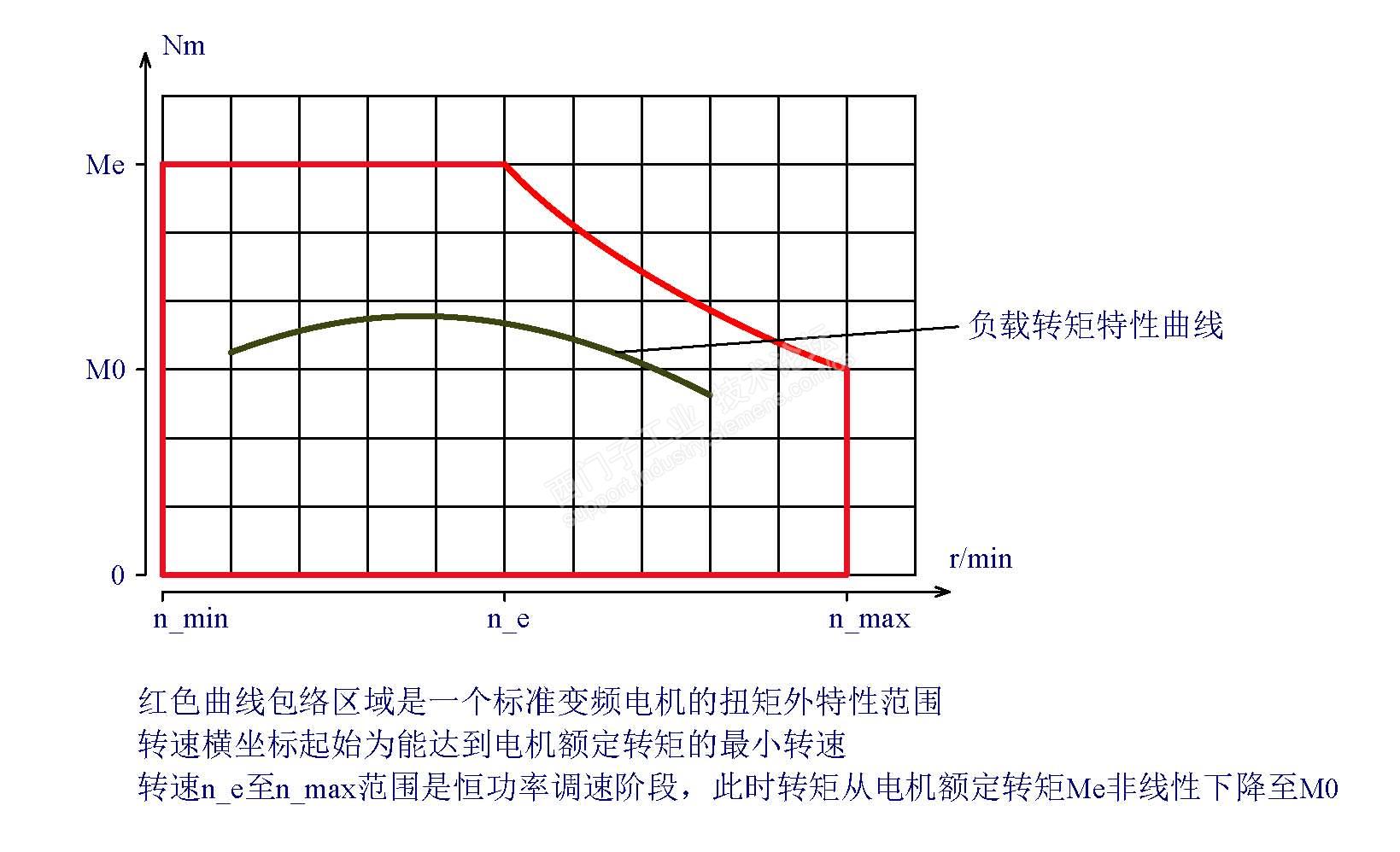

我们单位的传动产品项目,除了风机不需要弱磁以外,其余的全部需要弱磁控制。都是异步电机的传动系统。
采用S1工作制。允许满负荷连续运行。
