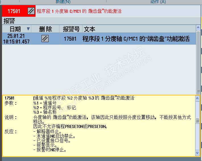

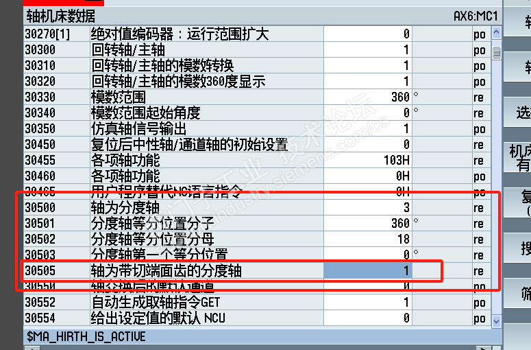

我把分度旋转轴设置成18度1齿的端面轴,设置完成以后,无论是手动还是命令移动轴都出现17501报警,请问这是编程问题还是哪里参数没设好?
