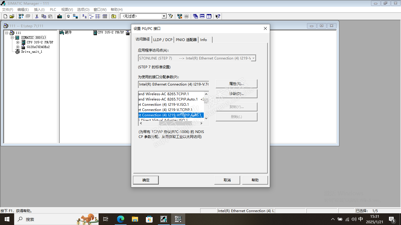

以下是引用手机用户20241218287892在2025-01-20 14:04:50的发言 >5楼:我使用了您发的这个...
引用5楼详细内容:
我使用了您发的这个,下载之后还是报警,CPU地址可以ping到,变频器地址ping不到

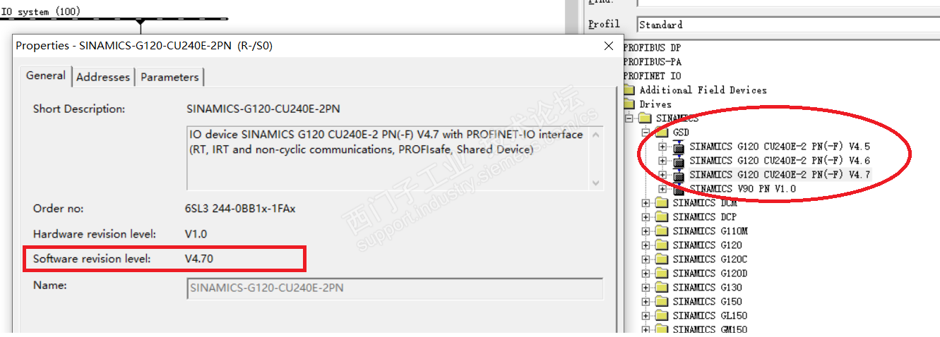

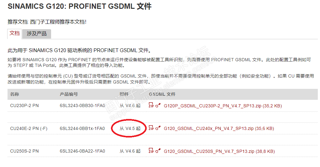

以下是引用流浮在2025-01-19 15:16:13的发言 >4楼:GSD文件固件版本...
引用4楼详细内容:
GSD文件固件版本从 V4.5 起,组态时选择V4.7版本即可。
SINAMICS G120: PROFINET GSDML 文件下载
https://support.industry.siemens.com/cs/document/26641490
网线没有问题,您看我这个PG/PC接口设置的对吗
