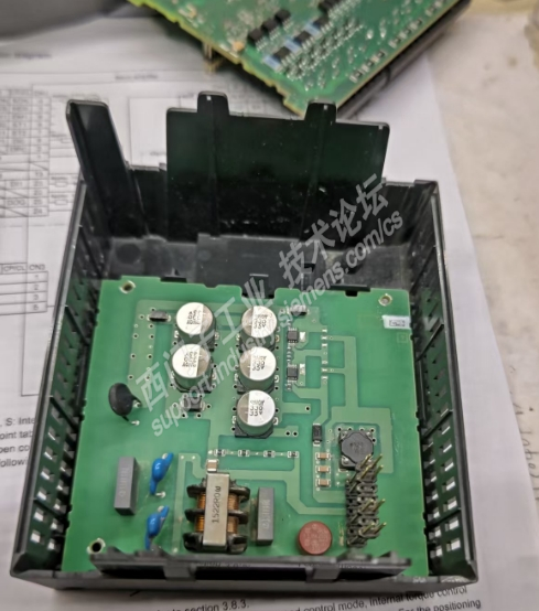

到处散热孔肯定不防水,买过一个旧的,里面灰尘很厚也能用,所以也不防尘。未见部件和插针滴胶,防震估计够呛。
