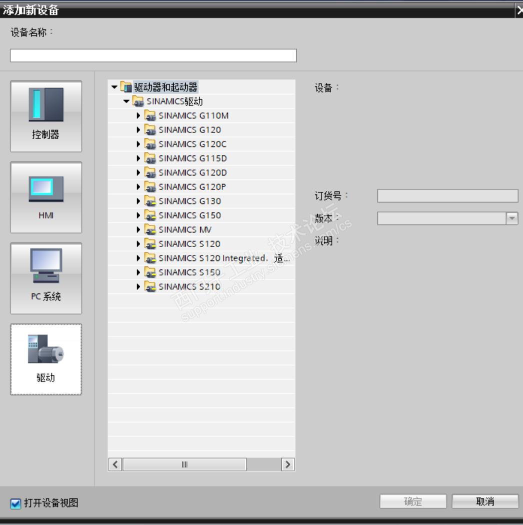

Start drive是博图平台下的一个调试驱动的插件,现在能调试G120和S120变频器,不能调试M440,
