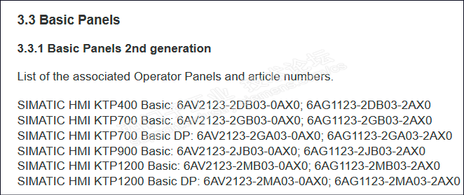

  • 查找所买的触摸屏型号,和订货号
  • 在上面网址中第三小节找对应的触摸屏

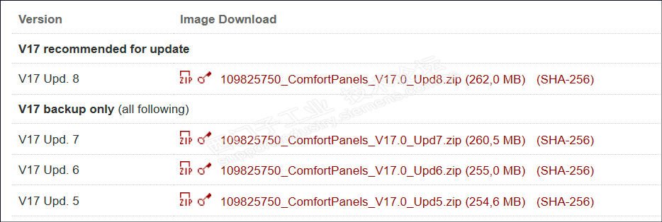

  • 找到对应的触摸屏文件下载一个最新的更新
  • 本文下载的v17_upd.8,解压后有几个文件夹必须按操作复制到博途安装文件的对应文件夹中,否则还是下载不成功。(猜测下载那个版本估计都不影响使用)
  • images文件夹里的文件复制到博途安装文件路径的ProtalV18_Data_Hmi_Transfer_v17_images中,如果没有这个文件夹直接把images文件夹复制进去。
  • 其他的文件夹复制到ProtalV18_Data_Hmi_Transfer_v17(第一次这一步没有复制下载失败了)
然后用simatic_prosave软件进行OS更新,更新文件选择images里对应的文件(文件后缀数字应该就是对应屏尺寸的)
  • 更新完成后,再次启动下载OK.
