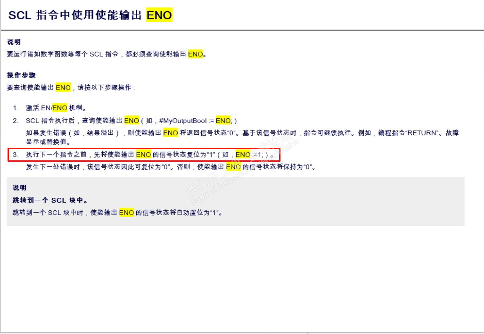

以下是引用锋言锋语在2025-01-23 14:17:12的发言 >8楼
把自动置办位ENO的选项选上就没这个问题了。
这个还真不是我没勾选“自动置位ENO”的问题,在环境设置时已经勾选了,而是在SCL中使用ENO确实有这条注意事项,下图是后来在帮助系统中找到的内容,这个东西还真得注意一下。
