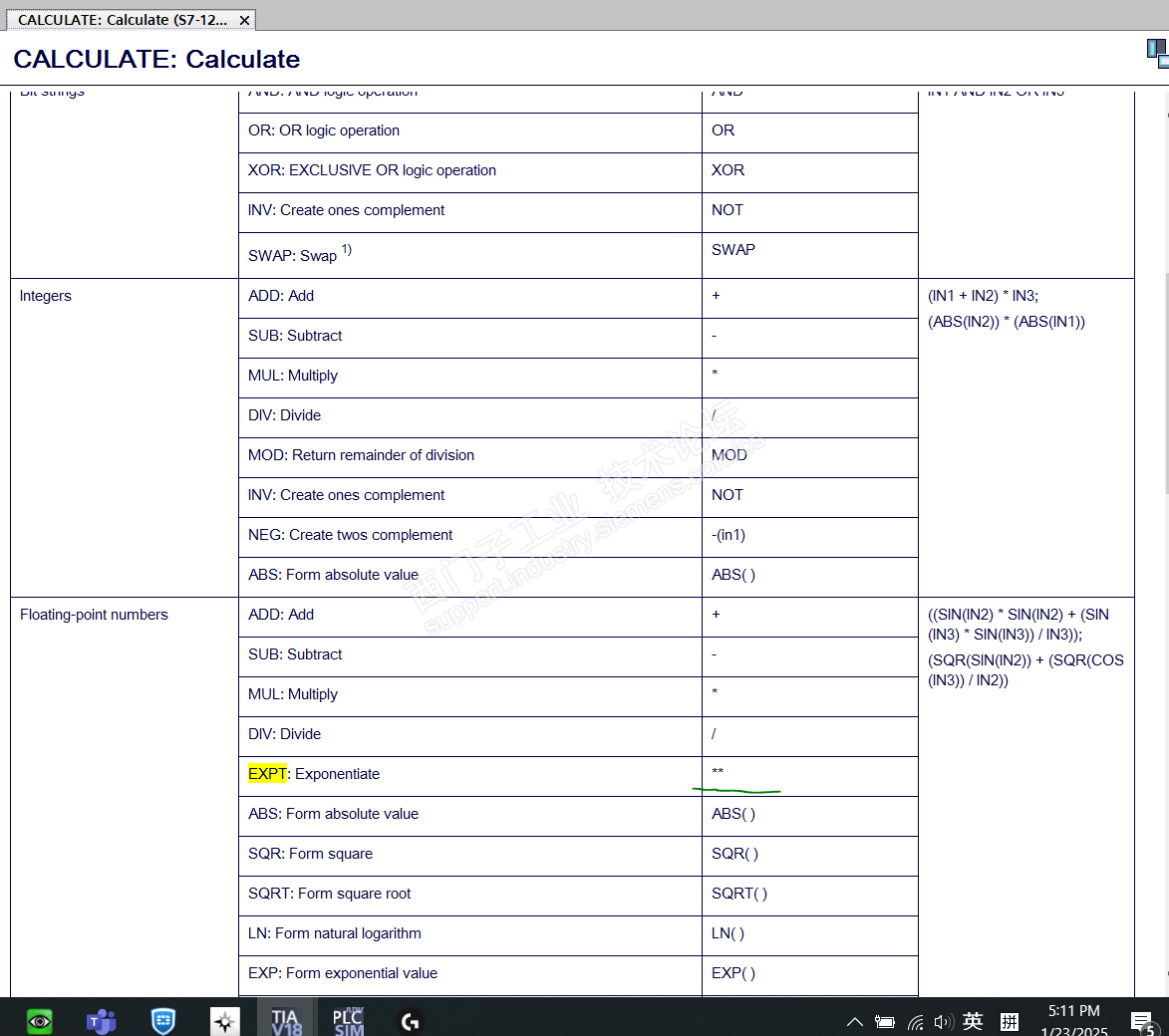

    在TIA 用SCL 写程序过程中发现 没有专门的幂运算的指令,EXP 只能计算e为底的幂运算,不能计算非e 为底的运算;
EXPT 指令不能运行在SCL 中;所以自己写了一个分享给需要的人;代码截图如下;还有个简单方法,是下面的网友提供的,那就是1024:=2**10; 两个乘号表示幂运算;
使用效果如下:
如果计算结果超过UDINT 的最大值,则会输出一个报警;
