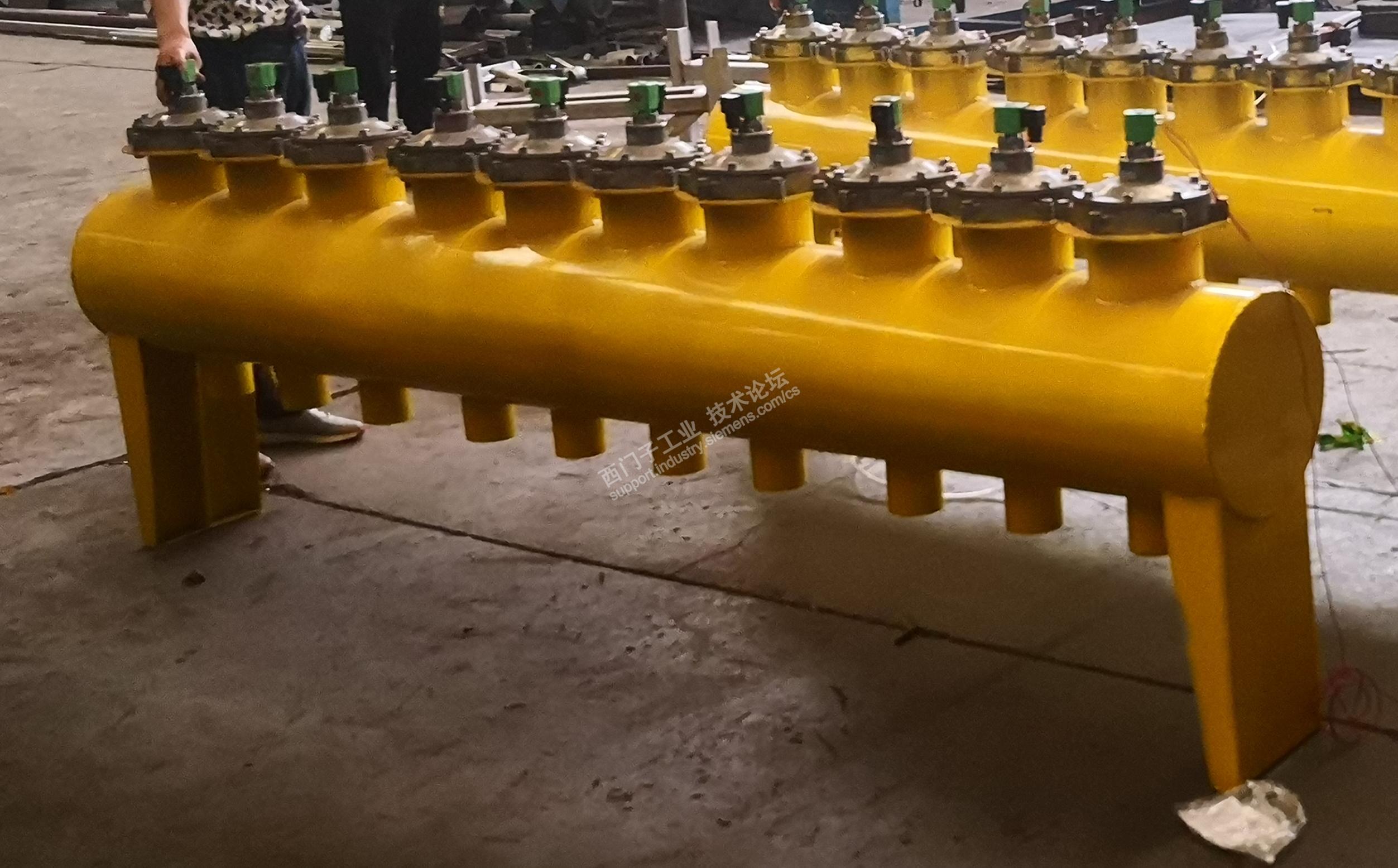

装置如图:黄色的就是气包,上面装的就是脉冲阀。论坛里有做大气治理的就知道这个就是布袋除尘器的清灰系统里的分气箱和脉冲阀。脉冲阀如果不能正常工作,就会引起清灰系统故障,造成布袋除尘器阻力上升,能耗升高,影响设备使用寿命。我的想法是脉冲阀之间工作间隔一般是5-30秒左右,脉冲阀工作前气包压力一般在0.4MPa,脉冲阀工作排气后气包最低压力一般在0.3MPa左右。我就通过检测这个气包压力值变化和规定时间内压力变化次数(程序里压力变化次数对应阀号),来确定脉冲阀是否正常工作。
