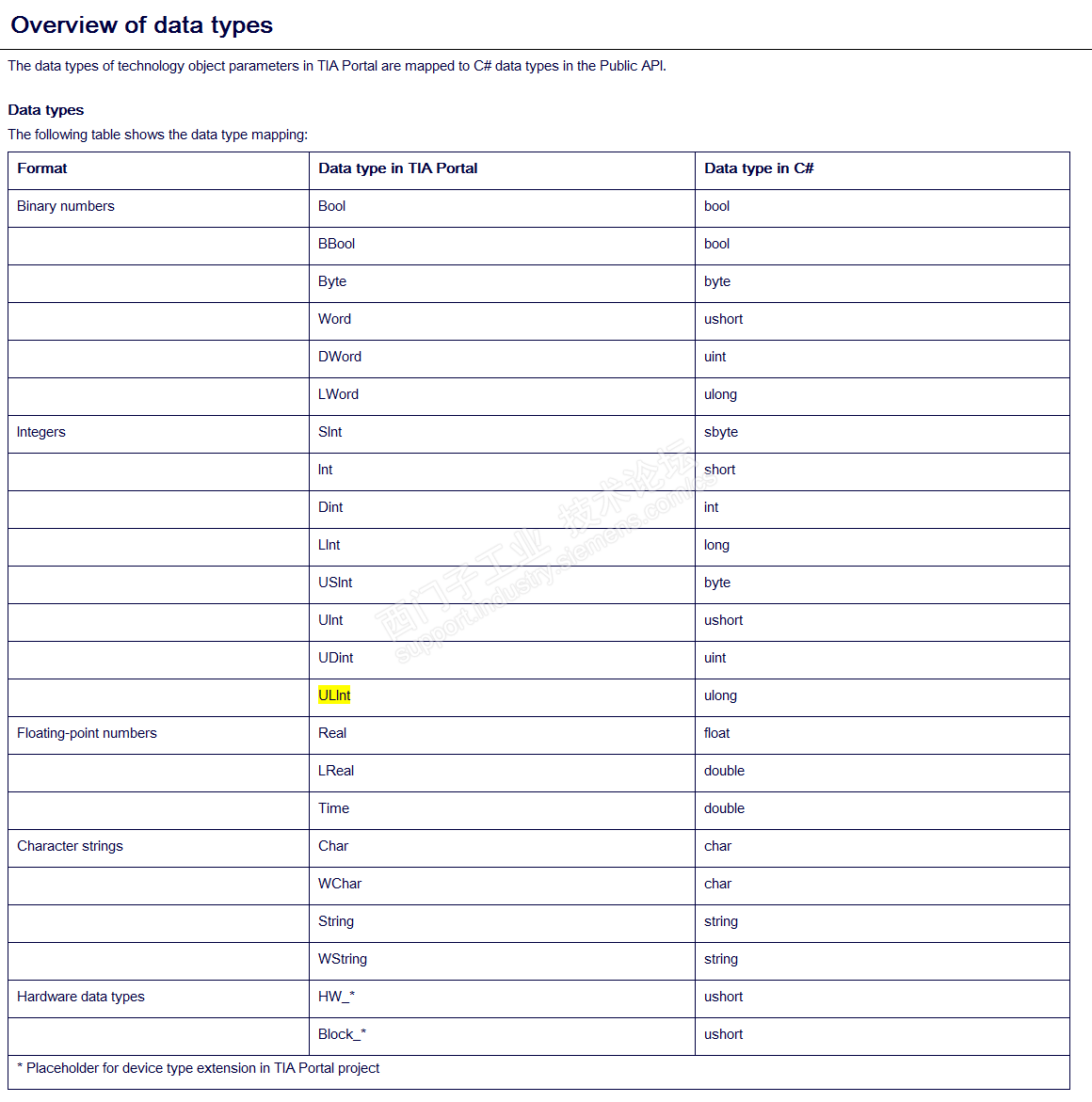

无论是用C#访问PLC 还是用openness 操作DB, 都可能用到;
