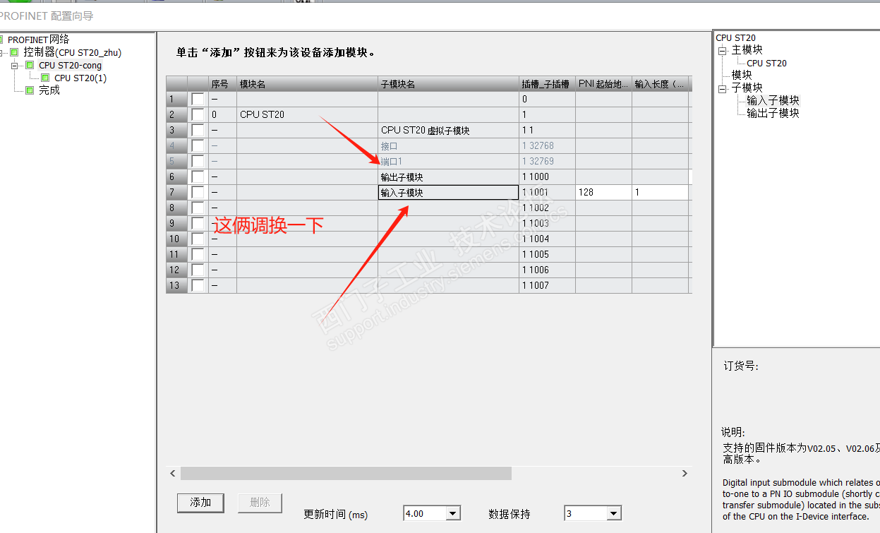

回复:profinet通讯 报警类型实际模块(子模块)与配置模块(子模块)不符
手机用户20211225843348
    14
注册时间:2021-12-25
发布于 2025-01-24 16:45:16
4楼
以下是引用dianhu在2025-01-24 15:05:34的发言 >2楼
输入输出顺序是否反了
新建 DOC 文档.doc
在主站里,把这个输入输出调换一下,就好了
