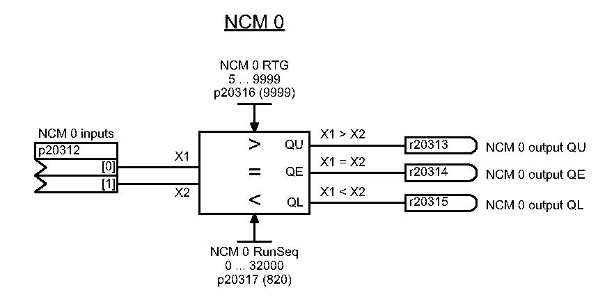

问题来自找答案:
G120变频器DO输出问题
我G120变频器达到我设置的扭矩限幅过后,我想输出一个DO信号。请问需要设置那些参数?
问题补充: 如图官方默认的没有达到转距的输出选项
选择的找答案回答如下:
你用G120自由功能块 LIM功能,将输入变量关联实际扭矩值,输出QU/QL关联至DO端子试试。
LIM功能——
如果输入变量达到上限LU,则输出QU设置为1。
如果输入变量达到下限LL,则输出QL设置为1。
尽管这个问题的答案回答的很巧妙,很完美。但是针对楼主的问题,是不是还有其它的解决方案呢?应该还有其他的方法:
比如,G120给用户提供的自由功能块,还有比较器:
把比较的变量参数作为x1,把要限制的阈值设置为x2,然后选择一个自己需求对应的逻辑输出去关联P0730就行了。
上述的解决方案都是基于G120提供的自由功能功能。那么我们不考虑自由功能块解决方案,仅考虑装置自己已有的功能,来解决楼主的问题。可以吗?当然可以。不就是针对扭矩超限的信号输出嘛。请看下列G120提供的功能图:
直接将P0730 = 1407.7,问题迎刃而解。
所以,G120有那么强大的功能,为什么不用?找不着吗?看书看书,学会了从已有的技术文件里去找答案。需要学习和看书。想驾驭G120的传动控制系统,就要懂它,懂它就要学习。
哈哈,任何问题,看似无解,其实特别的容易。
有感而发。仅供参考。
