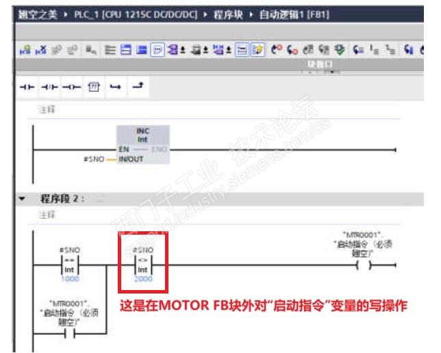

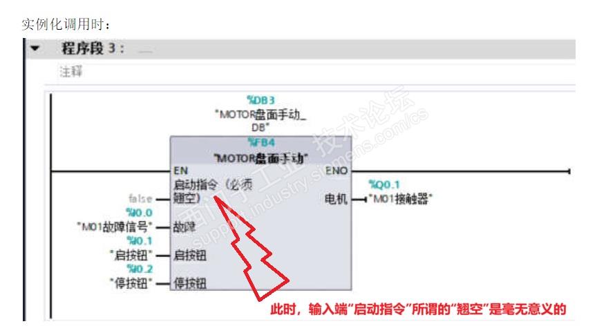

把这些陈渍烂渣,掰开了揉碎了,暴露在技术的阳光之下!
1)所谓“翘空”就是换个地方赋值,骗骗洋人头呀
2)还留下了“火星撞地球”般的逻辑隐患,当图二红框逻辑为FALSE时,手动"启按钮"是无法启动设备的(呵呵,这只是可能性之一,还有很多种变化可以演绎)
连个PLC的基本逻辑程序的处理规则都搞不清楚,还吹嘘什么理论妄想颠覆,痴人说梦!
你吹嘘你的所谓理论之前,你做过最基本的测试吗?
