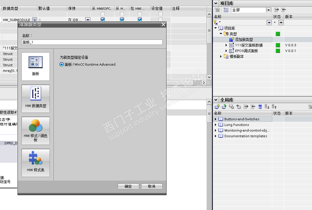

下面开始程序编写。我觉得本版关于V90的所有问题其实都与驱动侧无关,都是上位机的问题,但是不知道为什么论坛网友关于V90的问题都喜欢在驱动板块来讨论
有一个原因,一定是因为K版和Y版而大受欢迎的!
我大概是在2年前开始使用V90,作为上位机控制器的PLC,有用到1200和1500T,手边常备一台1200,所以实验程序都是以1200为蓝本。那时候初接触,控制逻辑只是注意到PLC程序的标准化,还没有想到将面板程序集成到一起实现标准化
1200+v90pn使用工艺轴和fb284的区别

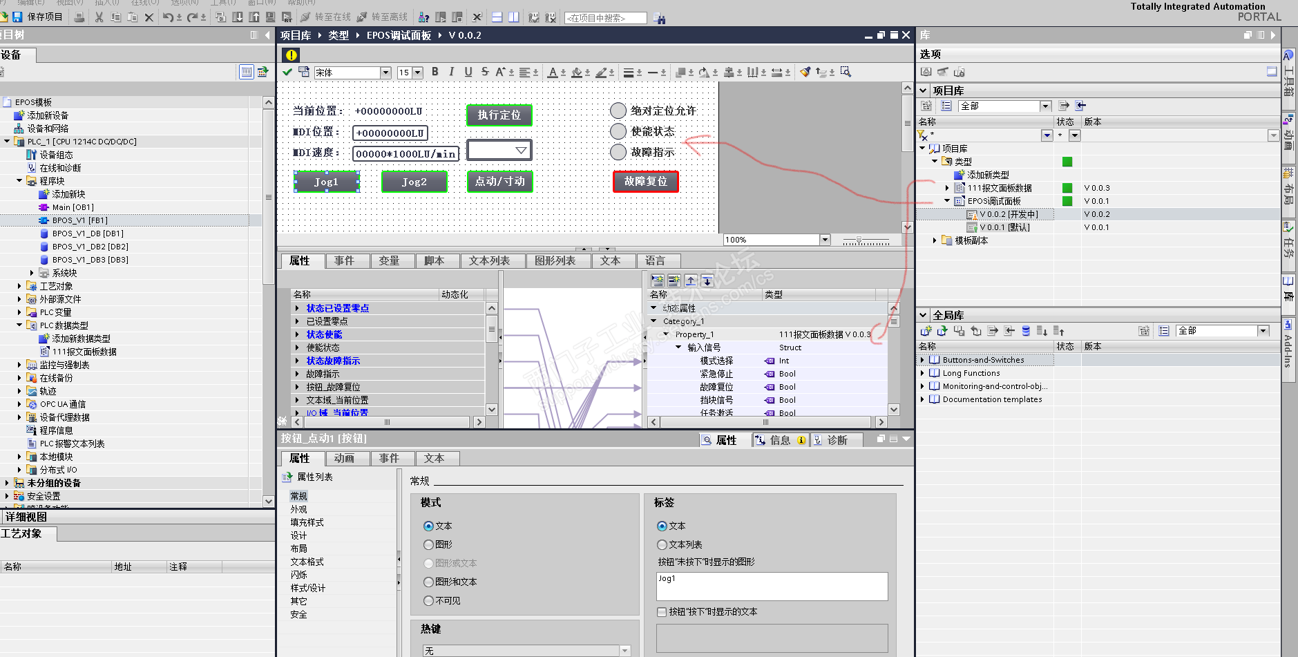

在上面这个帖子里,对EPOS的每个子功能(点动、相对定位、绝对定位、设置原点)都单独一楼将测试过程做了演示,逻辑上都正确。为了在这个FB中集成面板功能,将FB的数据接口重新定义,封装成一个面板数据类型UDT
上图中的“1”处就是集成在FB中的面板数据类型UDT,它可以先在界面左侧项目树中的PLC数据类型中建立,也可以在界面右侧的项目库中新建“HMI数据类型”。“HMI数据类型”就是“面板”的背景数据,所以图中的“2”处有两个类型(面板+HMI数据)
看,左边项目树只有PLC一个设备,但右侧项目库里已经做好了面板模板,每一个EPOS轴都会有自己的调试面板,无论你新建哪种HMI设备,创建新的HMI设备之后,只需将做好的模板拖放到画面中,指定一个UDT给它,你就可以迅速开始调试,并且这种面板是在你的用户HMI上的,不是伺服驱动调试软件上的哟!
EPOS模板.part2.rar
EPOS模板.part1.rar
附件是TIA portal V20编写,并无用到SiVArc
